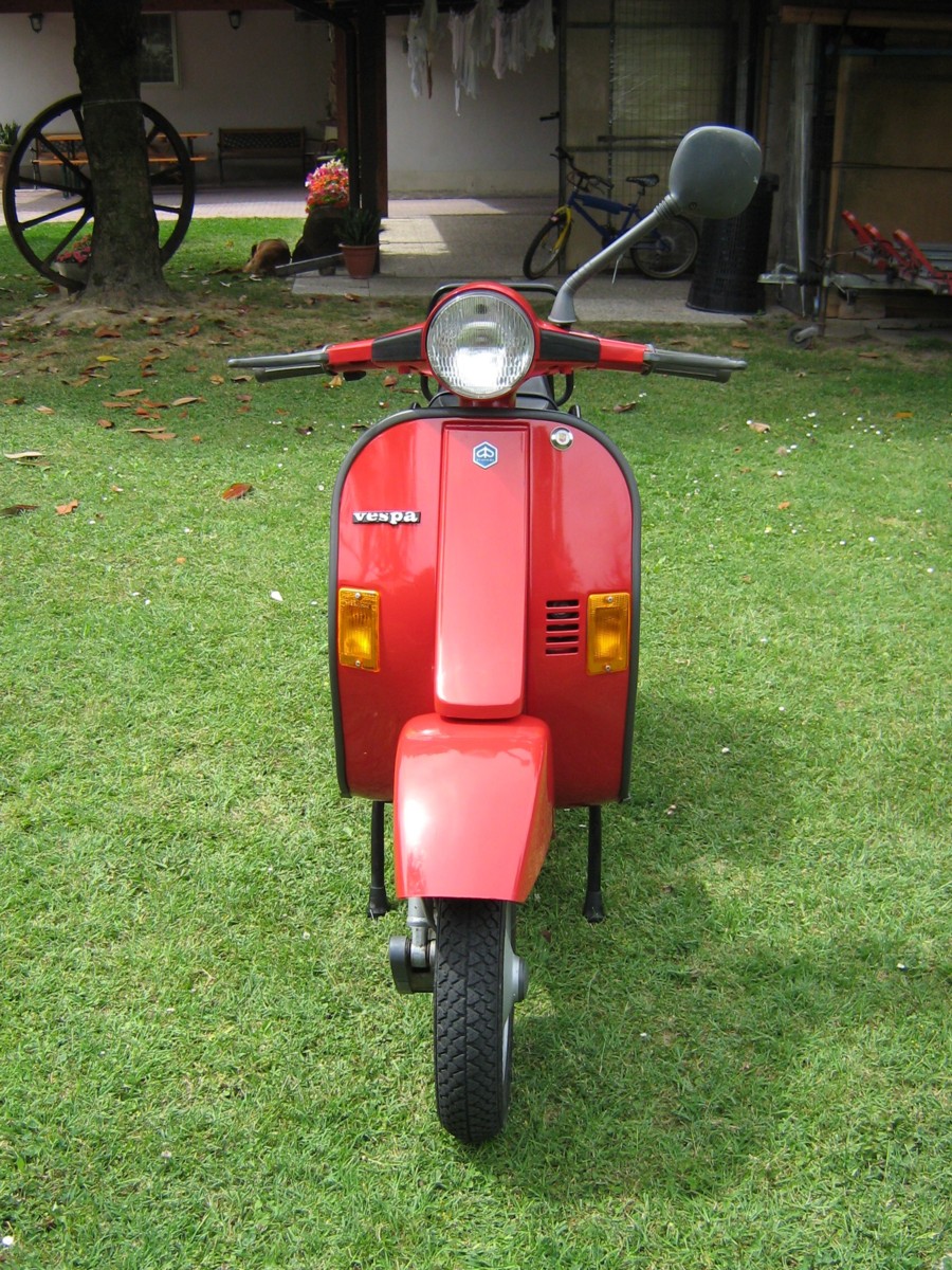

ciao a tutti sono nuovo di questo forum ho 14 anni e già possiedo con orgoglio la prima vespa, si tratta di un pk 50n a 3 marce con avviamento sia a pedavella ed elettrico, da qualche mese ho montato i pezzi 75 dr e carburatore dellorto 19/19 mantenendo lo stesso collettore 16/12 con aggiunta di boccola per adattamento. La vespa va bene ha un ottima ripresa ma in velocità segna solo i 55 km/h. come mai? devo mettere il colettore adatto al carburatore 19/19? oppure devo cambiare i rapporti? cosa mi consigliate di fare? sicuro del vostro interessamento grazie in anticipo.

ciao ma hai sbloccato il collettore di scarico?? forse hai ancora la strozzatura
comunque con quei rapporti non ti schioderai dai 60 effettivi |

Ciao, la situazione non è strana, il problema principale sono i rapporti molto corti. La cosa fontamentale cmq è, come ha detto vitto93, è controllare che il collettore di scarico originale, se strozzato, sia stato sostituito con quello libero. Personalmente mi lascia un pò perplesso anche il discorso del 19/19 sul collettore del 16/12...forse sarebbe meglio montare il suo collettore del 19, ma tieni conto che, se ci sarà qualche differenza nella velocità, sarà minima.
Anche dopo aver sistemato tutte queste cose non aspettarti di superare la velocità di 60kmh (io con la Rush, meccanicamente uguale alla 50n, con 75 Pinasco, 19/19 e Leovinci arrivavo a 60kmh ). Per andare più veloce dovresti allungare i rapporti. Potresti provare con il pignoncino Pinasco a 16 denti, che dovrebbe dare un incremento di circa 6-7kmh nella tua cfg, raggiungendo così circa 65/66 kmh. Se vuoi andare oltre dovrai necessariamente aprire tutto il blocco motore x allungare i rapporti sostituendo la primaria |

ciao carlo 75 e vitto 93 inanzitutto grazie di avermi dato queste informazioni. comunque il colettore è ancora quello originale, e adesso proverò a sostituirlo mettendo quello libero adatto al carburatore 19/19. p.s: carlo 75 hai un idea di quanto può costare il pignoncino Pinasco a 16 denti????

Il pignone Pinasco a 16 denti dovrebbe costare attorno alle 30 euro, il montaggio può essere effettuato da un meccanico in circa mezz'ora (esagerando...). Lo stesso pignoncino viene prodotto anche dalla DRT e costa forse qualcosa di meno, il particolare è questo http://www.drtdenis.com/catalogo/sottocat.htm%20DBE?idcat=20
Per il collettore forse non ci siamo intesi, io intendevo il collettore di scarico cioè quel gomito a 90° che congiunge il cilindro alla marmitta. Non so però se sulla tua Vespa sia strozzato oppure no, ad esempio sulla Rush era libero Tu invece forse ti riferivi al collettore di aspirazione del 16/12...beh se non sbaglio quello ha un diametro interno di 18mm, quindi è abbastanza compatibile anche con un carb da 19, anche se forse con il suo collettore apposito si potrebbe guadagnare qualcosina.
Tornando al discorso del pignone 16 denti, tieni conto che si tratta di una modifica semplice e poco costosa, ma che non consente di ottenere risultati eclatanti. Sulle 3 marce di fine anni '80/inizio '90 l'unico modo per avere un incremento di velocità sostanziale è di aprire tutto il blocco ed allungare la primaria (te lo dico in base all'esperienza fatta su varie 3 marce, tra cui la mia amata Rush '89 )

dopo tutti i consigli che ti han dato, parliamo molto terra terra, non c'è nessun collettore strozzato, è quel motore di quel modello che geneticamente è stato progettato male, col pignone da 16 denti recuperi poco ma sta di fatto che non andrà mai un fico secco a meno di cambiare i rapporti (devi aprire il motore) |
