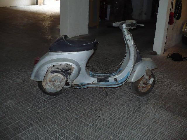

Sabato 12 settembre ho preso questa vespa 50 special (3 marce) del 1970 (telaio V5A2T). Il ritrovamento è stato casuale mentre stavo trascorrendo qualche giorno di vacanza in agosto, in un paesino di montagna vicino a Cascia (Umbria). Ero a spasso con il mio cane e nel seguirlo mi sono ritrovato davanti ad una vecchia fonte dell’acqua dove si lavavano i panni.

In un paesino di 40 residenti è stato facile trovare il proprietario che, anche se inizialmente avevo capito che volesse regalarmela, alla fine mi ha chiesto 250 Euro (la Vespa non ha il libretto, ma mi sono fatto consegnare la denuncia fatta ai Carabinieri, oltre che ad una scrittura privata di vendita). Ho già una vespa 150 freno a disco, che uso tutti i giorni, ma a forza di leggere le vostre storie ed i vostri restauri speravo un giorno di trovare una 50 special… e quel giorno è arrivato. Vederla li abbandonata mi faceva troppa tristezza; sembra che le Vespa siano in cerca di qualcuno che le adotti, sembra che ti guardino come fanno i cani abbandonati…. è impossibile resistervi! Il proprietario mi ha detto che era li nella fonte da qualche anno ma che era ferma da almeno 20 anni, cosa che ho riscontrato leggendo l’anno sul bollo attaccato al parafango (1978).

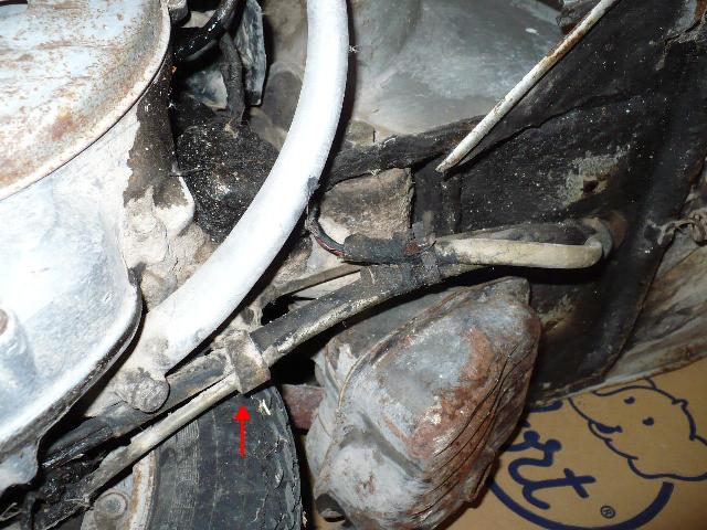

Domenica ho iniziato a smontarla e purtroppo mi sono accorto che le avevano rubato il carburatore.! Avrò bisogno di tutto il vostro aiuto per rimetterla in ordine e poiché ho tutto il tempo per farlo con calma e per bene, vi chiedo di dirmi sinceramente cosa sia recuperabile e cosa sia meglio sostituire. Intanto una domanda: come si fa a sfilare i cavi dal fermo indicato dalla freccia?

semplice tonis67 molli tt i fermi dei fili e poi li tiri indietro ma ti consiglio di tagiare, tanto devi restaurare no!Complimenti per la vespa bel colpo di c..o |

quoto in parte vespaflash,
non tagliare nulla, perchè anche se devi sostituire, se capisci la sequenza delle fasi durante lo smontaggio (fase in cui anche se ti scappa il cacciavite pazienza), quando rimonti sarai avvantaggiato.
Quindi: svita la vite che chiude il coperchio nero di plastica del selettore del cambio ed allenta i due fermi dei cavi del cambio, allenta il fermo del cavo della frizione e quello del cavo del freno
Dopo aver sfilato i 4 cavi dai fermi e dai registri, li estrai completamente da quel passacavo.
Consiglio, prima di dimenticartene, una volta ripuliti dalla morchia tutti registri, azzerali, così non cominci il rimontaggio coi registri già aperti, che dopo non registri più nulla.

Grazie a tutti per le indicazioni, a prima vista non ero riuscito a capire come fossero fermati i cavi dentro il passacavi, poichè mi sembravano molto serrati. Grazie per il consiglio dei registri da azzerare.

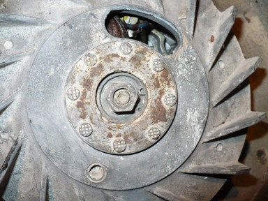

Come faccio a smontare il volano? Ho allentato il bullone centrale ma nel venire in fuori, si blocca sulla "rondella" con quei due forellini. Cosa devo fare per toglierla? grazie a tutti.

Che storia......eh,queste vespe abbandonate ci chiamano....a te è andata bene io trovo tutti str...zi,che quando li rintracci,e guarda che in un caso manco sapeva di averla la vespa.......,cominciano a far storie e,o le lasciano marcire,oppure le schiacciano e si tolgono il fastidio,ah tengo a precisare che regali non ho mai chiesto ma tant'è.......,finiscono male. Bel vespino,faglieli fare ad un plasticone 20 anni o giù di li sotto l'acqua.....,per il volano,pinze a punte le infili nei fori,e chiudendo esce,anche se penso che poi per estrarlo ci voglia l'estrattore,ciao |
Inserito il - 21/09/2009 : 17:39:58
Per il volano litri di svitol su quel dado....
poi martellate sulla parte piena, svita il dado e martellata, il seeger serve da battuta al dado che svitandosi ci si poggia e tira via il volano, ma servono delle mazzatine di aiuto, le vibrazioni lo scollano, fai così, quando è a battuta che tira un poco (svita quel cavolo di dado senza togliere il seeger e capirai), bottarella e mezzo giro a tirare , due bottarelle (un pò di energia ragazzo) e dovresti esserci!
batti sulla parte piana, magari frapponendo un legno, se con legno batti forte, non battere sulle alette!
Quei vecchi volani (autoestraibili fino al 1975), non sono predisposti per l'estrattore volano, si tolgono solo così, diciamo...
con le cattive. |

Obsoletone, forse proprio quando uno smette di cercarla con insistenza che ti capita l'occasione buona. Spero tu possa trovarne una!! Per il volano, da quello che ho letto, non mi sembra che per il mio modello serva l'estrattore. Credo di dover forzare quel bullone che dovrebbe sollevare da solo il volano, facendogli fare uno scatto per liberarlo dall'albero. Prima di rischiare aspetto però consigli da chi l'ha già fatto. un saluto! |

| Poeta, dove devo martellare? dove sono quelle che sembrano delle teste di chiodi o proprio sopra al bullone? |

| nei chiodi.. |

Svita il dado che quando si appoggia sul seger ti funge da estrattore... ad un certo punto sentirai "steck" quando si scona... Se è duro svita il dado finchè si blocca e martella come dice Poeta |
