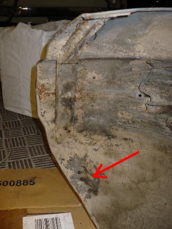

Credo proprio che manchi una staffa di rinforzo dal punto indicato!
Qualcuno sa se esiste come pezzo di ricambio, oppure dovrò inventarmi una staffa da saldarci?
grazie a tutti.
34,15 KB
ottonani
Inserito il - 23/09/2009 : 12:07:48  Mostra Profilo  Visita l'Homepage di poeta  Clicca per vedere l'indirizzo MSN di poeta Invia a poeta un Messaggio Privato
Te la devi inventare....

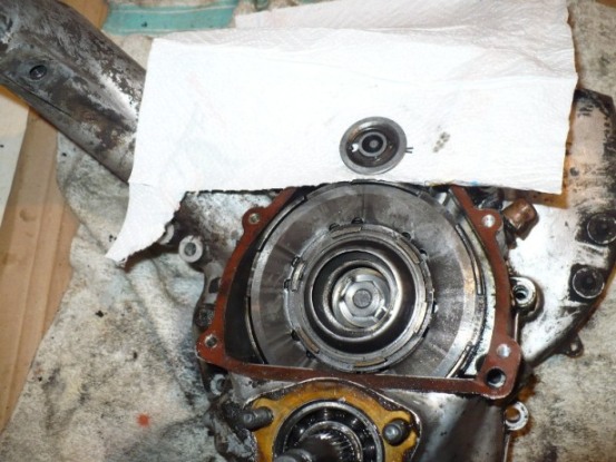

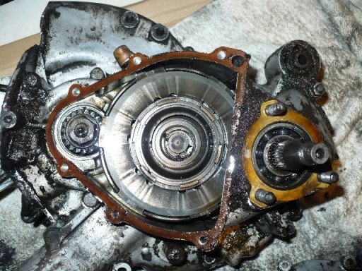

Ho aperto il motore, ma non so come togliere la frizione.
Ho tolto il coperchietto e sotto c'è un bullone con una rondella ripiegata per non farlo svitare.
Come faccio per togliere la frizione (ricordo che la mia vespa è una special 1° serie)
grazie a tutti
88,44 KB
87,26 KB
82,07 KB
ottonani
Inserito il - 28/09/2009 : 11:37:01  Mostra Profilo  Visita l'Homepage di poeta  Clicca per vedere l'indirizzo MSN di poeta Invia a poeta un Messaggio Privato
batti sulla piega della rondella, abbassala, e svita il dado centrale con una chiave a tubo.... il pacco si sfila intero.

Poeta, avevo letto da qualche parte che serviva l'estrattore per la frizione!
Se mi dici di fare così, vuol dire che per il mio modello di special 1° serie NON SERVE L'ESTRATTORE!!!
