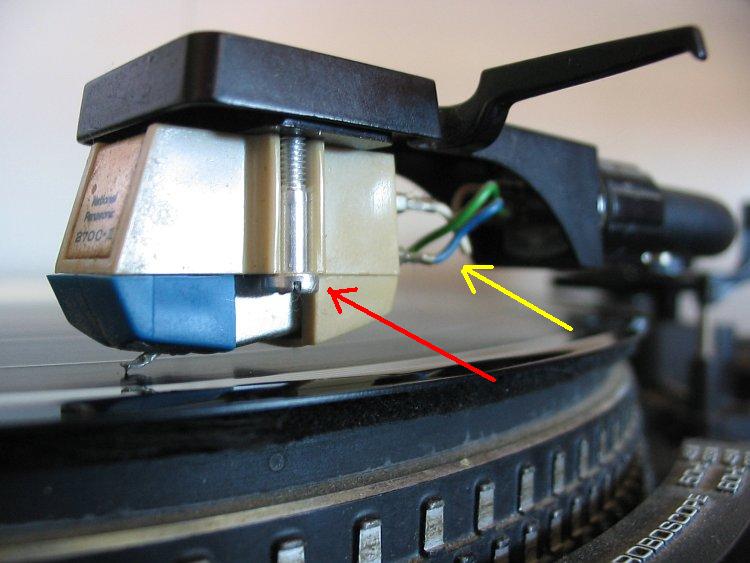

Svita le due vitine indicate con la freccia rossa e stacca con attenzione i fili indicati dalla freccia gialla.Poi riesegui le operazioni in ordine inverso per montare il nuovo
