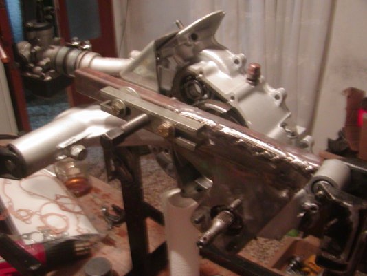

Io per aprire i motori uso questo aggeggio di mia invenzione,l'ho costruito perchè l'inesperienza mi ha costretto a riaprire i carter appena chiusi...quindi per evitare di usare martelli vari e s" Vespa "re i cuscinetti nuovi che sofrono ad ogni colpo assiale...o pensato di spingere l'albero attraverso un estrattore che limita sicuramente i danni...
poi non fate caso alla qualità dei materialiperchè ho usato ciò avevo sotto mano....Ho aperto 4 carter e zero problemi...
non sudo nemmeno un pòricordo la prima volta che ho aperto un paio di carter con metodo tradizionale...una tribulatache non ne venivo fuori!!!
Ora è persinò piacevole aprire un blocco...e come un uovo di pasqua...non sai mai quello che ci trovi dentro...
40,44 KB
Ovviamente va avvitato per bene!

Inserito il - 17/09/2009 : 19:43:47  Mostra Profilo Invia a vespa_90 un Messaggio Privato
40,44 KB
ciao vespozza complimenti per il macchinario, ma perdi un sacco di tempo e basta. Oltre al fatto che se spingi solo dall'albero motore apri i carter in maniera storta, solo dal lato albero

Ciao vespa 90...
Una volta tolta la frizione e lo spinotto di centraggio l'unico vincolo che lega i due carter è l'albero motore...quindi i carter sono liberi e si disaccoppiano tranquillamente in maniera uniforme...Io vi consiglio di costruirvi una cosa del genere...L'ho testato personalmente e posso dire che funziona egregiamente,sono rimasto stupito anche io quando l'ho provato su diversi blocchi non pensavo fosse così efficace...poi ognuno ha i suoi metodi
12,17 KB
