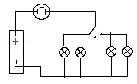

Devo mettere le frecce alla mia rally per il colaudo,poi le tolgo. Per non aprire un nuovo post sfrutto questo. materiale: - 4frecce
- batteria 12v
- intermittenza
- devioluci
C'è nessuno che ha 2 minuti per fare uno schema serio? Ci vuole anche un fusibile? Le lampadine sono da 12v 10W... Grazie mille! |

Ma comunque sia, vuoi realizzare un impianto che poi terrai stabilmente? Cioè devono funzionare a 6 Vca? O le facciamo funzionare con una batta da 12 Vcc? |
Città: Sorrento
8665 Messaggi |
Inserito il - 21/10/2009 : 13:59:18
comunque la soluzione piu semplice ed economica è questa:
 14,43 KB
Procurati una intermittenza elettromeccanica a 12 vcc, la trovi dai ricambisti auto e costa meno di 2 euro; segui lo schema, il cerchio è l'intermittenza, il terzo contatto (non sempre presente) serve per la lampada spia, ma non credo che ti importi piu di tanto. |
Grazie mille!!!, proprio come voglio fare io,frecce,intermittenza e batteria...fatto il collaudo tolgo tutto!
