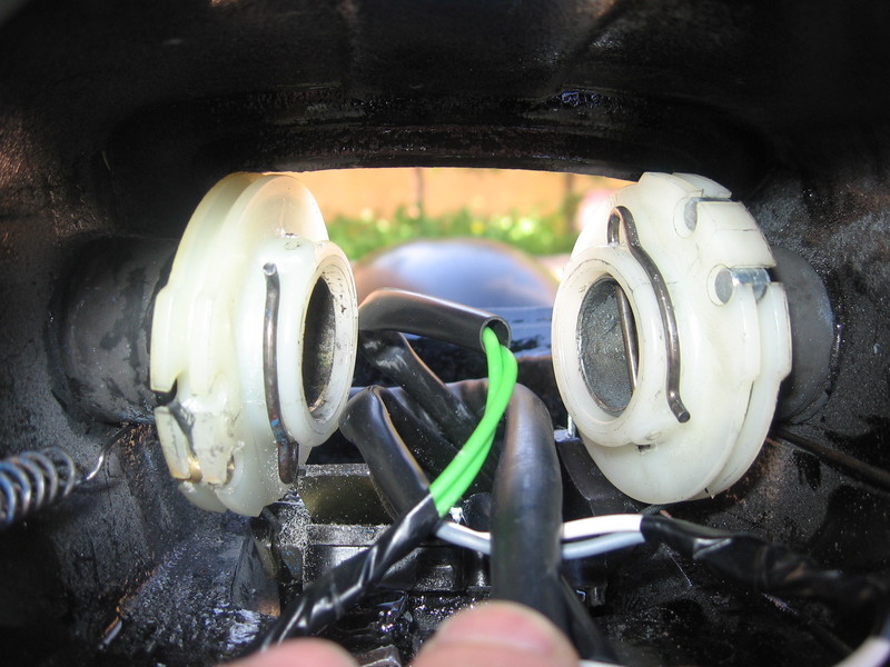

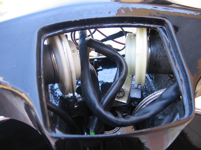

vespozza
vespozza
Cittā: Bienno
419 Messaggi
Inserito il - 01/09/2009 : 12:34:25  Mostra Profilo Invia a vespozza un Messaggio Privato
Un trucco č quello di montare la puleggia del cambio del px perō bisogna modificare un paio di cose...queste sono foto trovate in rete...

awe

Carlo75
Vespa 50 Special
Cittā: Brugherio
4276 Messaggi
Inserito il - 01/09/2009 : 19:16:30  Mostra Profilo Invia a Carlo75 un Messaggio Privato
Bisogna limare di qualche mm la puleggia nella parte dove sbatte contro il fine corsa, altrimenti apre al massimo fino a 25/26mm
stefano94
Zadra ant
Cittā: Valle Seriana
341 Messaggi
Inserito il - 03/09/2009 : 17:15:46  Mostra Profilo Invia a stefano94 un Messaggio Privato
Il problema delle rondelle del cambio dei PK nasce quando hai una farotondo, come me (infatti non la puoi montare), il gas originale apre solo il 16 e con il fondocorsa della rotella limato apre al massimo un 24, spero non sia il tuo caso...
