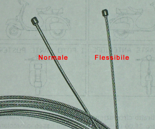

Ciao,
vorrei un consiglio da esperto, da chi la vespa la usa tutti i giorni....
In un anno ho sostituito 3 volte il cavo acceleratore e questa volta anche la guaina...(125 primavera ET3)
La prima volta ho usato un cavo normale immorsettato...si č tranciato sotto il morsetto...
La seconda volta un cordino flessibile e non si č tranciato ma un filetto alla volta si č rotto allungandosi.
Il meccanico mi ha consigliato sempre un cordino flessibile, serrare il cavo leggermente nel morsetto e di stagnare...ho scaldato il morsetto e ho fatto penetrare lo stagno finchč č sbucato dalla parte opposta del foro...
perfetto! il cordino č indistruttibile, cosa č successo?
Mi ha tagliato la guaina appena sotto il ferma cavi dentro il manubrio.
La linea del flessibile come vedete in foto č seghettata....nelle curve fa attrito...
Normale o flessibile?
Stagno o non stagno?
Grassie....

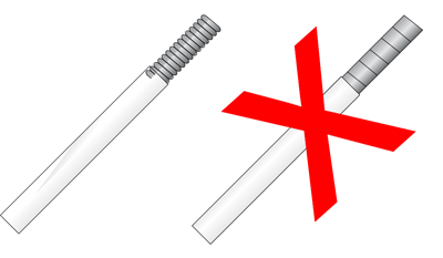

ciao tony io i cavi svedesi (quello flessibile) non posso vederli
compra una guaina nuova e ricambiala (guaina vecchio tipo elicoidale, non quelle a spirale piatta) ingrassa tutto abbondantemente, il mio consiglio č di prendere il cavetto come in foto col piombino piccolo da mettere dalla parte del carburatore
e il morsettino da stringere sul manubrio
e una volta montato tutto ingrassa abbondantemente nel manubrio
mi pare alquanto strano, io sulla mia ET3 ho cambiato il cavo del gas solo una settimana fa (e montava ancora l'originale di fabbrica prestampato) solo perchč si era sfilacciato tutto lato manubrio (ovvio dopo 29 anni mi pare normale...)
Fatto!!!
cavo standard e morsetto senza stagnare..
ho "tociato" il dito col guanto nel grasso e l'ho spalmato dappertutto....che goduria....
