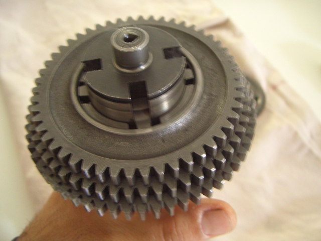

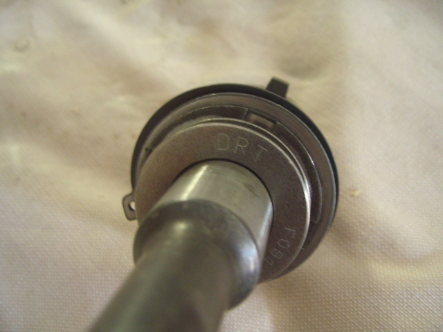

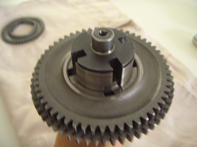

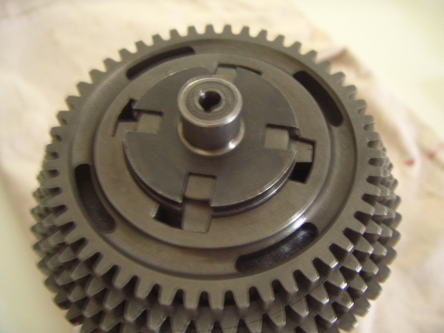

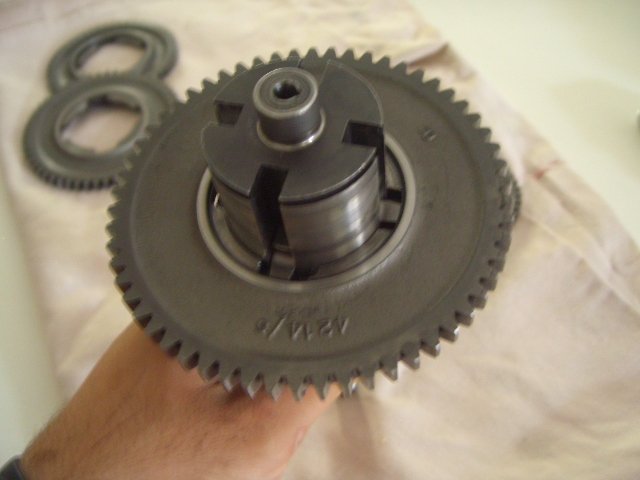

ciao mi sono arrivati i primi pezzi della mia special per preparare il motore. per ora ho preso 4^drt z48, crocera felino, molla crocera rinforzata, pignoncino da 26 con la 27/69 DD, kit frizione 4 dischi con disco bombato drt e molla frizione malossi.
ho montato il cambio e volevo sapere se ho fatto bene perchè non mi ricordavo più il verso degli ingranaggi:
crocera montata
174,65 KB
1^
171,24 KB
2^
172,95 KB
3^
168,94 KB
4^ drt
169,06 KB
il tutto è stato montato con spallamenti nuovi drt con una tolleranza da 0,05 a 0,10 visto che lo spessimetro da 0,10 entra ma a fatica. ho seguito le istruzioni di Denis di DRT ma volevo sapere se ho sbagliato qualche cosa..

Dalle foto sembra giusto...
Prova se tra una marcia e l'altra c'è la folle....tipo se tieni la crocera a cavallo della terza e la quarta non tocca ne l'una ne l'altra...
prova anche la folle tra il più grande (la prima marcia) e la seconda e dopo sei apposto...

tra una marcia e l'altra la crocera va a vuoto...non saprei come spiegarmi...
tra 1^ e seconda c'è la folle, tra 2^ e 3^ e tra 3^ e 4^ c'è un spazio per la crocera...per facilitare la cambiata...

si ho messo le sfere ma che fatica mettere la molla nuova e la nuova crocera.. mi saranno partite via per il garage 10 volte!!!
per le folli vanno bene tra 1^ e 2^ tutto ok e anche tra le altre marce tutto regolare. allora ho fatto bene.. grazie per i consigli..
