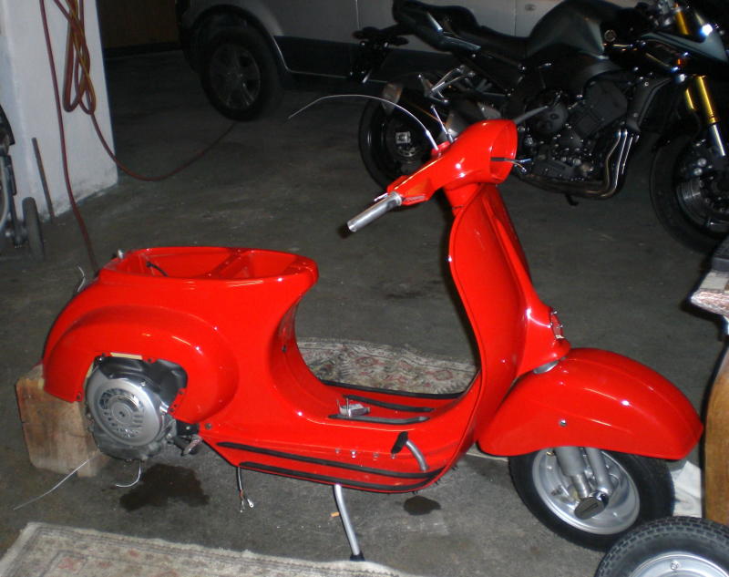

Inserito il - 23/08/2009 : 22:35:10  Mostra Profilo Invia a alfred un Messaggio Privato
perchè non rossa ?

Inserito il - 24/08/2009 : 19:46:38  Mostra Profilo Invia a vespa_90 un Messaggio Privato
alfred ha scritto:
perchè non rossa ?
114,25 KB
non posso vederla vestita di rosso

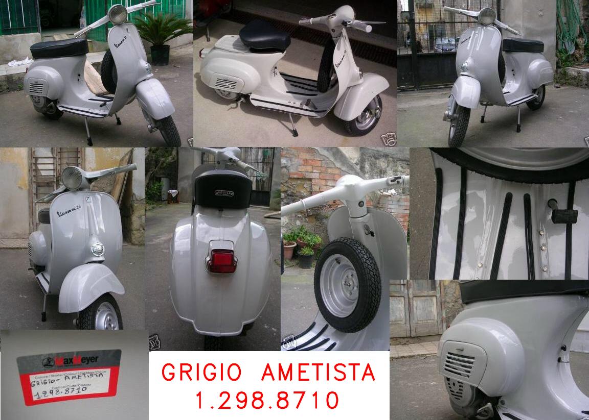

Inserito il - 24/08/2009 : 20:10:32  Mostra Profilo Invia a alfred un Messaggio Privato
eccoti una serie di foto che avevo in archivio
la vespa non è mia le foto sono tratte da internet
chiedo scusa al proprietario se mi sono permesso
di ripostarle

Inserito il - 25/08/2009 : 20:55:09  Mostra Profilo Invia a vespa_90 un Messaggio Privato
ACvespaDC ha scritto:
e un bel azzurro chiaro??
che schifo!!!
lo odio l'azzurro, il peggior colore sulla vespa
grazie alfred ora ci penserò bene.......

ah una cosa alfred vedevo nella tua rossa, ma vanno i cerchi grigi? come funziona la cosa?
