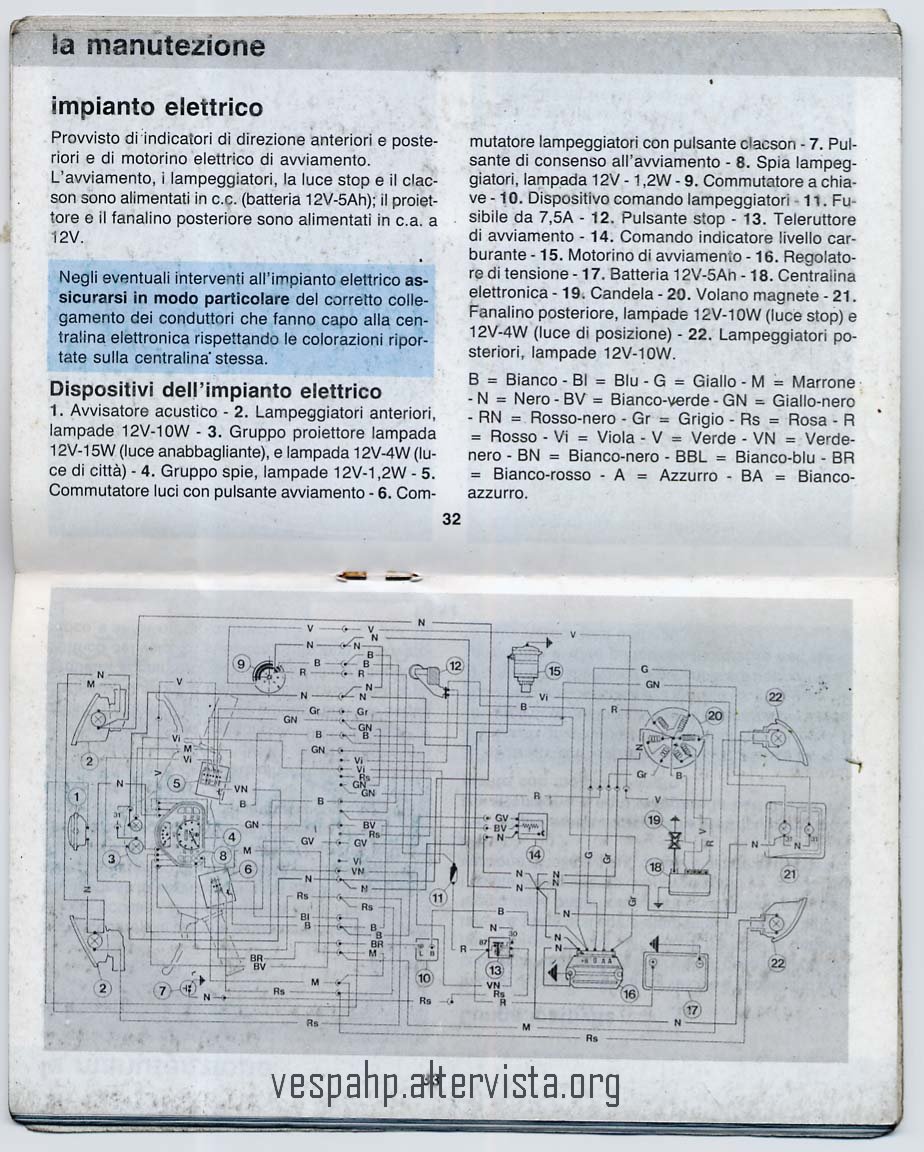

Allora sopra c'e la descrizione dell'impianto e la legenda del colore dei cavi.
223,31 KB
Spero di esserti stato d'aiuto.
Buon lavoro
mariovespa94
