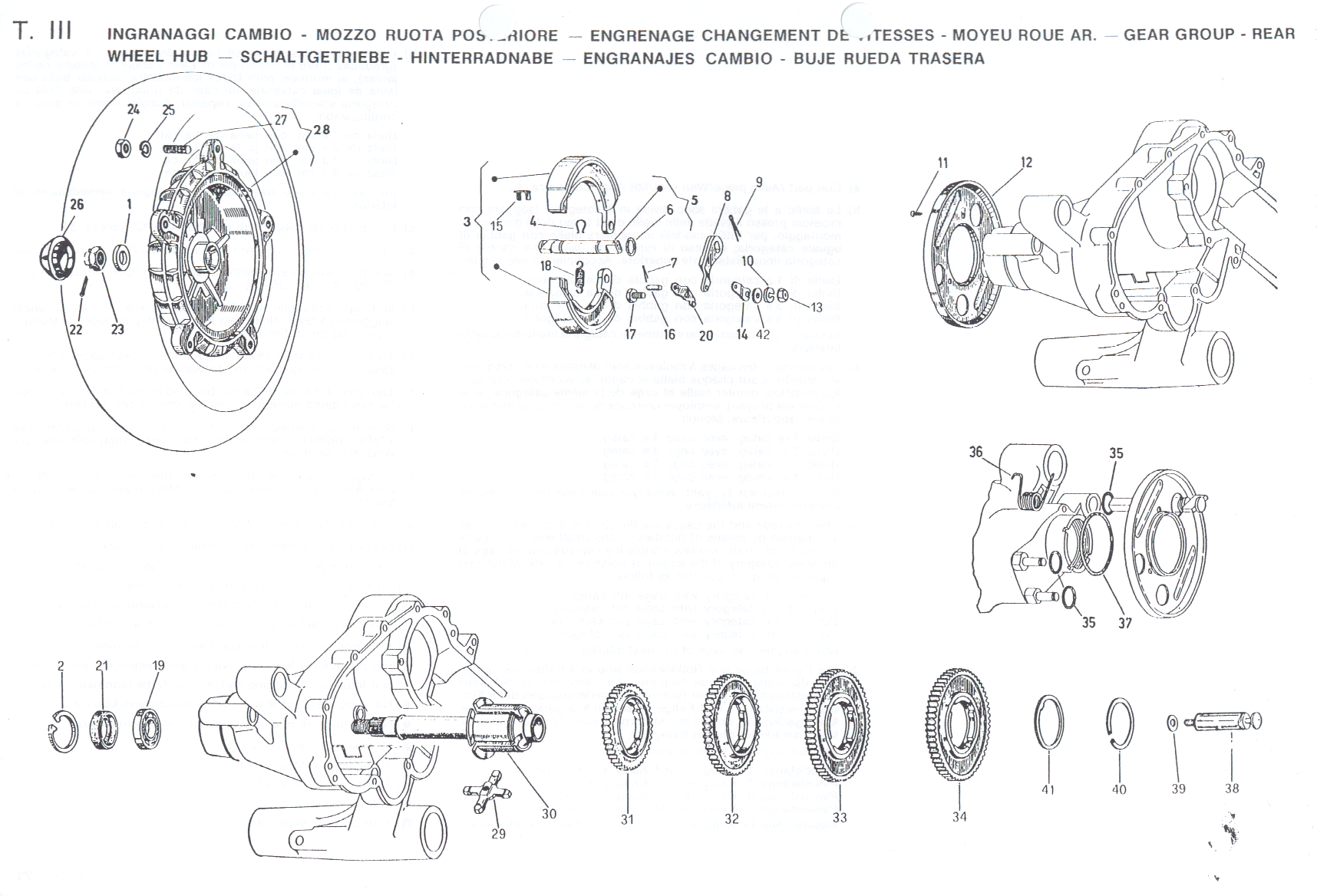

Inserito il - 08/08/2009 : 15:30:24  Mostra Profilo Invia a imported_LI_a un Messaggio Privato
342,31 KB
intanto li dove dici te non c'e nessun parolio
nell'immagine che ho allegato il paraolio e il numero 21
