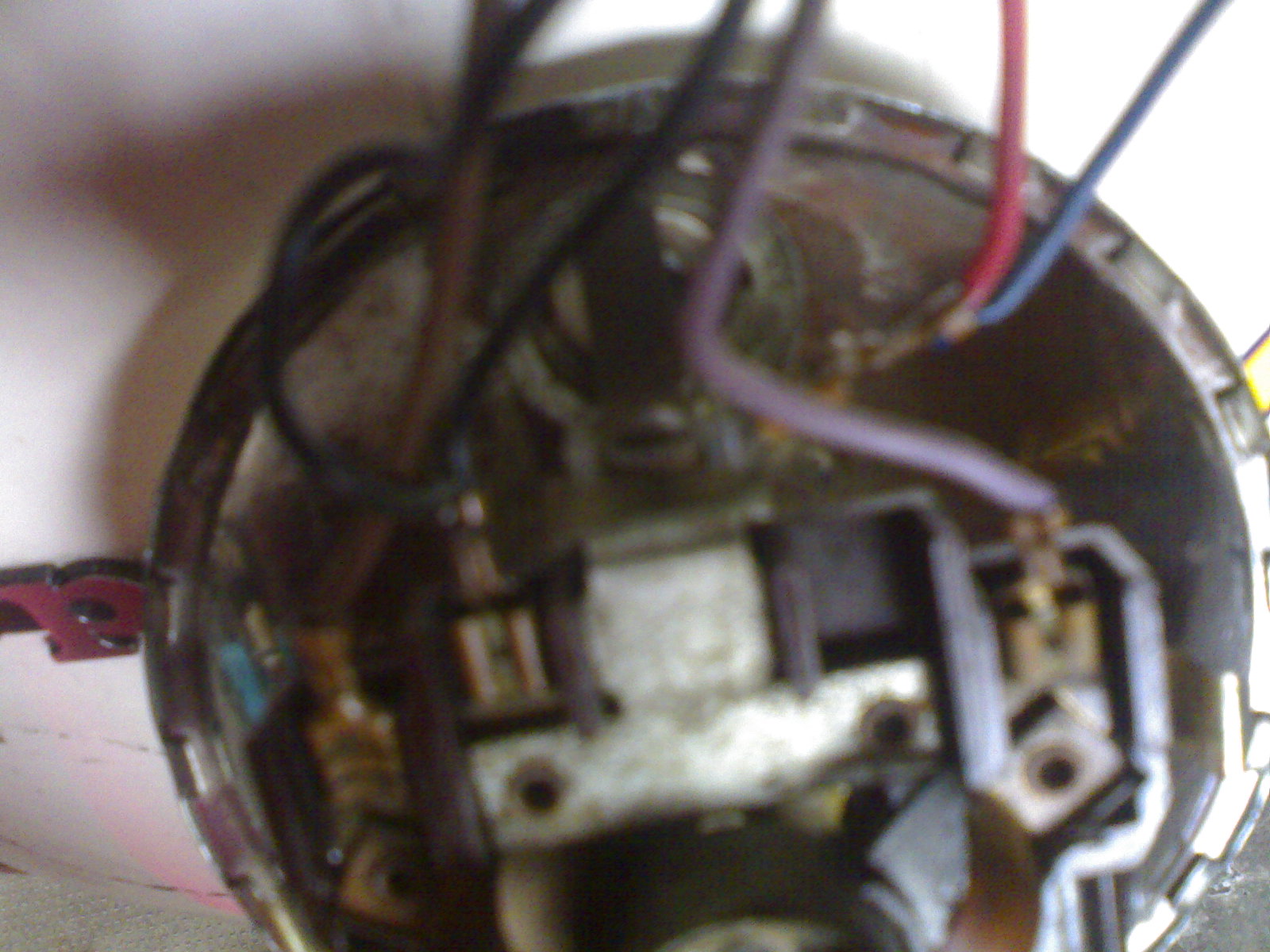

Inserito il - 04/08/2009 : 22:18:01  Mostra Profilo  Clicca per vedere l'indirizzo MSN di massi_94 Invia a massi_94 un Messaggio Privato
ok fatto!! ma la posizione va poco e il contakm quasi invisibile
dalla foto e' giusto ?
