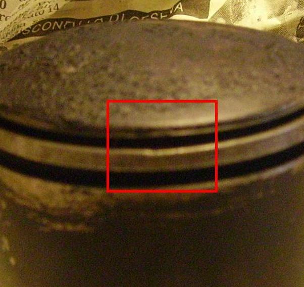

Ciao a tutti, sto cercando di sistemare una pk 125 s che ho avuto in eredità.
Il problema è che io e il mio amico abbiamo smontato il motore e abbiamo visto che la fascia superiore (piccola) del pistone era spaccata. Volevo sapere da voi esperti se è il caso di cambiare il pistone visto che presenta delle leggere sbavature nella sede della fascia (vedi foto) nel punto dove la fascia era rotta. La cosa strana è che girando il volano nel verso di rotazione corretto ad un certo punto si fa molta fatica a farlo ruotare, mentre nell'altro verso ruota tutto bene. Cosa può essere? il cambio?

Lappatura cilindro e pistone nuovo! Se ha spaccato la fascia qualche danno al cilindro deve averlo fatto!
