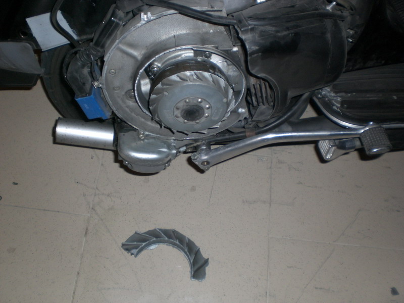

Al ritorno a 1 km da casa ho cominciato a sentire un rumore di ferraglia provenire dal motore
Pensavo ad un grippaggio, ma non c'e' stato nessun blocco della ruota e il motore girave bene... eppoi andavo piano...

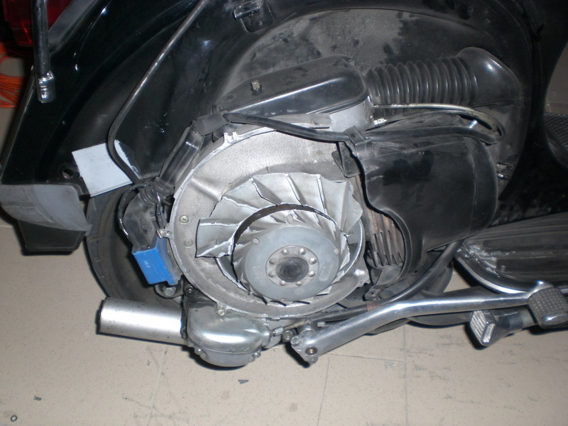

Mi fermo, apro il cofano laterale e guardate cosa ho visto!
108,64 KB
131,17 KB
Piano piano sono venuto a casa al minimo. ho costatato il danno e devo dire che sono alquando demoralizzato....
Ho appena speso 600 euro per rifare il motore 3 mesi fà e ora mi ritrovo a smontare tutto e sostituire i carter ventola e forse il volano
Dopo varie riflessioni forse ho capito cosa è successo.
La ventola del volano probabilmente a ceduto, si è agganciata al coperchio cromato e da li è cominciato il finimondo...
Probabilemnte qualche aletta della ventola era crinata...

Mi dispiace, ma guarda il lato posititvo... hai un volano più leggero

Inserito il - 26/07/2009 : 15:18:50  Mostra Profilo Invia a djgonz un Messaggio Privato
il volano lo trovi sicuramente di seconda mano senza cercarlo in internet... si è rovinato anche il carter?
e si, soprattutto dove c'e' il fissaggio delle viti, si vede nella filettatura...
Il problema è se devo cambiarli entrambi oppure basta quello lato volano. Mi sembra di aver capito che vanno sostituiti entrambi...

VESPAcco
258 Messaggi
Inserito il - 26/07/2009 : 16:00:58  Mostra Profilo Invia a VESPAcco un Messaggio Privato
Oh madonna.....
E' una cosa che non mi e' mai capitato di vedere....
MI DISPIACE TANTISSIMO.....
Per quanto riguarda i carter...mi sembra dalla seconda foto che l'unica filettatura ad essersi spezzata e' quella in alto...dovresti vedere se riesci a farci saldare un pezzo"rifilettandolo e poi dandogli la forma ad arco con un dremel......se riesci....il carter dovrebbe essere salvo....

Inserito il - 26/07/2009 : 16:07:28  Mostra Profilo Invia a Big AL un Messaggio Privato
è pure la parte centrale del carter rovinata, da queste foto non si vede.
