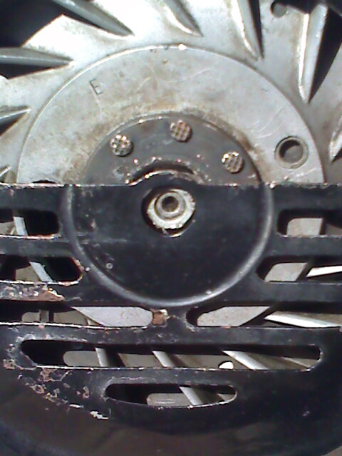

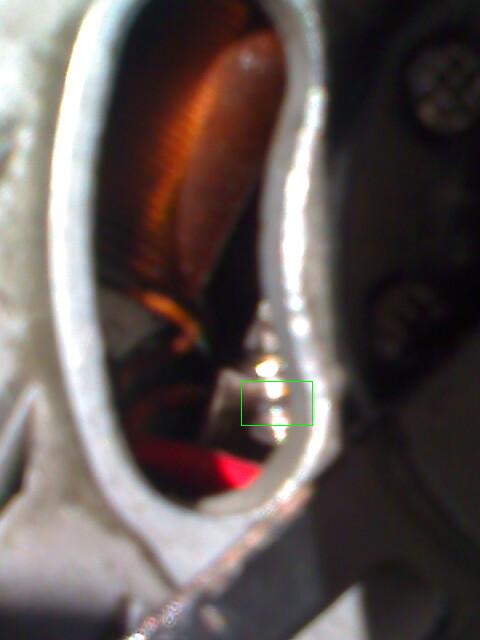

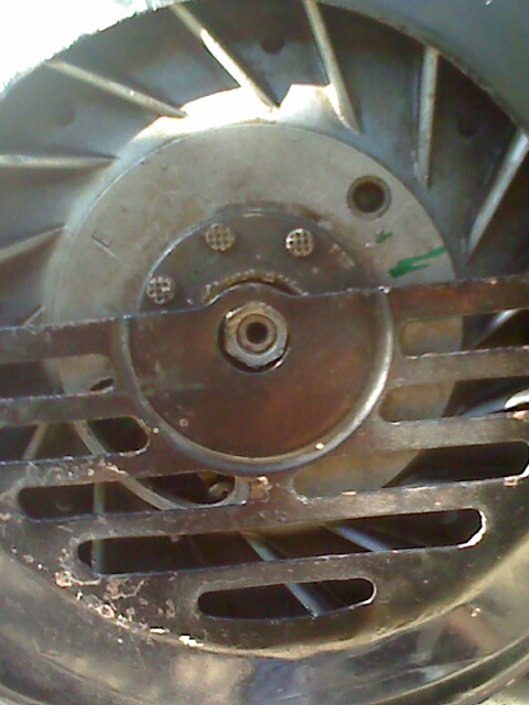

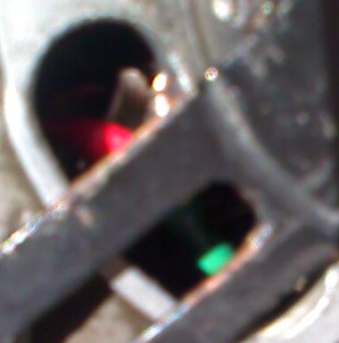

Eccovi le foto spero si capisca. Ho lasciato il coprivolano e preso come riferimento la linea disegnata in verde che passa per l'asse del volano anche se non sembra perchè ero un po' inclinato con la foto cioè col pennarello perpendicolare dentro il primo foro del coprivolano e tutto in alto. Il segno verde un po' scarabocchiato è il PMS (fate riferimento alla parte più esterna), l'altro è l'anticipo corretto sui 18° o cmq un po' meno di 19°. Le puntine ora sono aperte a 0,9 come si vede anche a occhio.
Nella 4° foto sono al PMS la linea è un po' in ombra ma si vede il terzo segnetto + corto. Nell' ultima foto sono all'anticipo corretto.
Vi tornano le posizioni? C'è qualcosa che non và?
