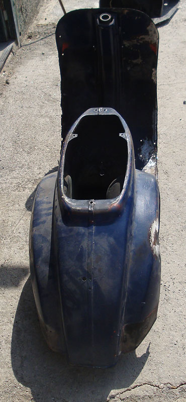

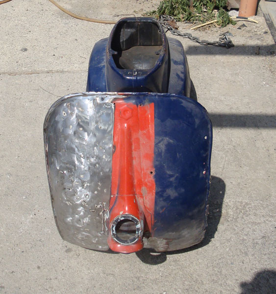

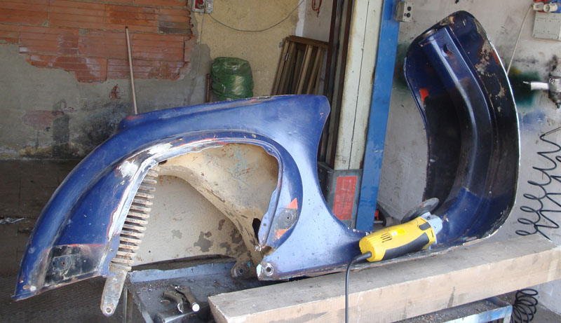

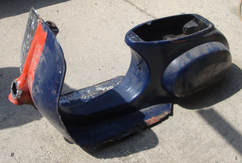

ECCO LE FOTO DELLA VESPA...SPERO CHE ADESSO SARETE IN GRADO DI FUGARE TUTTI I MIEI DUBBI....

Spero che adesso possiate rispondere a tutti i punti di domanda che ho già formulato in questo forum a pag.1 ...grazie

I miei problemi sono i seguenti:
1) Sella a gobbino o allungata o singola a triangolino?;
2) Manopole di che colore e con o senza logo?
3) Stemmino esagonale nuovo o vecchio con la P grande?
4) Ruote a 4 bulloni o quelle normali con il mozzo a stella? (molti dicono che devo mettere quelli aperti....)
5) Leve a punta?
6) Cornicetta faro rotondo e pulsantiera in metallo ?
7) Tappo copri sterzo in tinta (o ci metto il contachilometri?)
8) Cornice copri scudo?
9) Crestina sopra il parafango?
10) Porta ruote di scorta di che tipo? (c'è ne sono un sacco in rete!!)
11) Lo sportello copri motore lo devo prendere apposta per questa o ne posso adattare uno che ho già di una special? (sembra piccolo)
12)Acquamarina 1.298.7305 è il suo colore?
13) Uno specchietto retrovisore che si addica e che sia il suo dove lo trovo?
Grazie tante.....
PS se poi devo mettere le ruote a 4 bulloni scattano le altre domande: Cerchioni forcella e coprivolano in tinta?....
MAMMMA MIAAAAAAAAAAAAAAAAAAAAAAAA!!!!!!!!
Grazie a Wyatt87 che ha già risposto in merito
Inserito il - 27/07/2009 : 09:10:10  Mostra Profilo  Visita l'Homepage di poeta  Clicca per vedere l'indirizzo MSN di poeta Invia a poeta un Messaggio Privato
Arancione 913....in originale, stemma esagonale piccolo di nuova foggia, manopole grige, tappo manubrio con logo P vecchio tipo in tinta, fondo vernice GRIGIO CHIARISSIMO, sella a gobbino come special ma priva di gancio portabuste, cerchi e mozzi a 4 dadi (classici 50N), lo sportello copri motore precedente al 1972 ha in verità la levetta di chiusura differente nella zigrinatura ma è compatibile quello nuovo di special, niente xcresta parafango, ninete buchi scritta giacchè la 50N la ha sempre adesiva, non monta il bordoscudo nè il fregio sul parafango che è perfettamente liscio, specchi retrovisori cromati marca SPM modelo base, le staffe per gli specchi sono esclusive per 50N-L-R faro tondo le ha solo p4scoli, il 305 non mi sembra colore per questa vespa di questo anno....
Stelo forcella mozzi tamburi cerchi e coperchio volano in ALLUMINIO CERCHIONI, và benone anche a bomboletta.
Ammo ant tipo fino non idraulico...
Quelòla dell'ammo non l'hai capita?
La capirai in futuro.....ah! Dimenticavo....
Non ci crederai, ma quella vespa è MESSA BENE!
Vedessi la Special 1^serie che stò restaurando, son 4 domeniche che batto e saldo!!!
Prov.: Catania
14 Messaggi
Inserito il - 27/07/2009 : 14:31:38  Mostra Profilo Invia a n/a un Messaggio Privato
Grazie mille....sei stato chiarissimo come anche Wyatt87...man mano che procedo posterò delle foto...Ammo l'ho capita...parli dell'ammortizzatore o no? boh...grazie ancora e buon lavoro anche a te...
