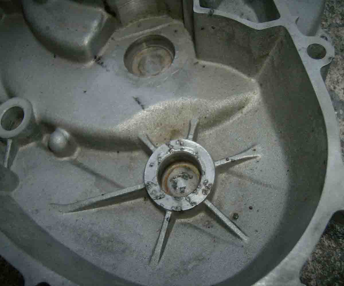

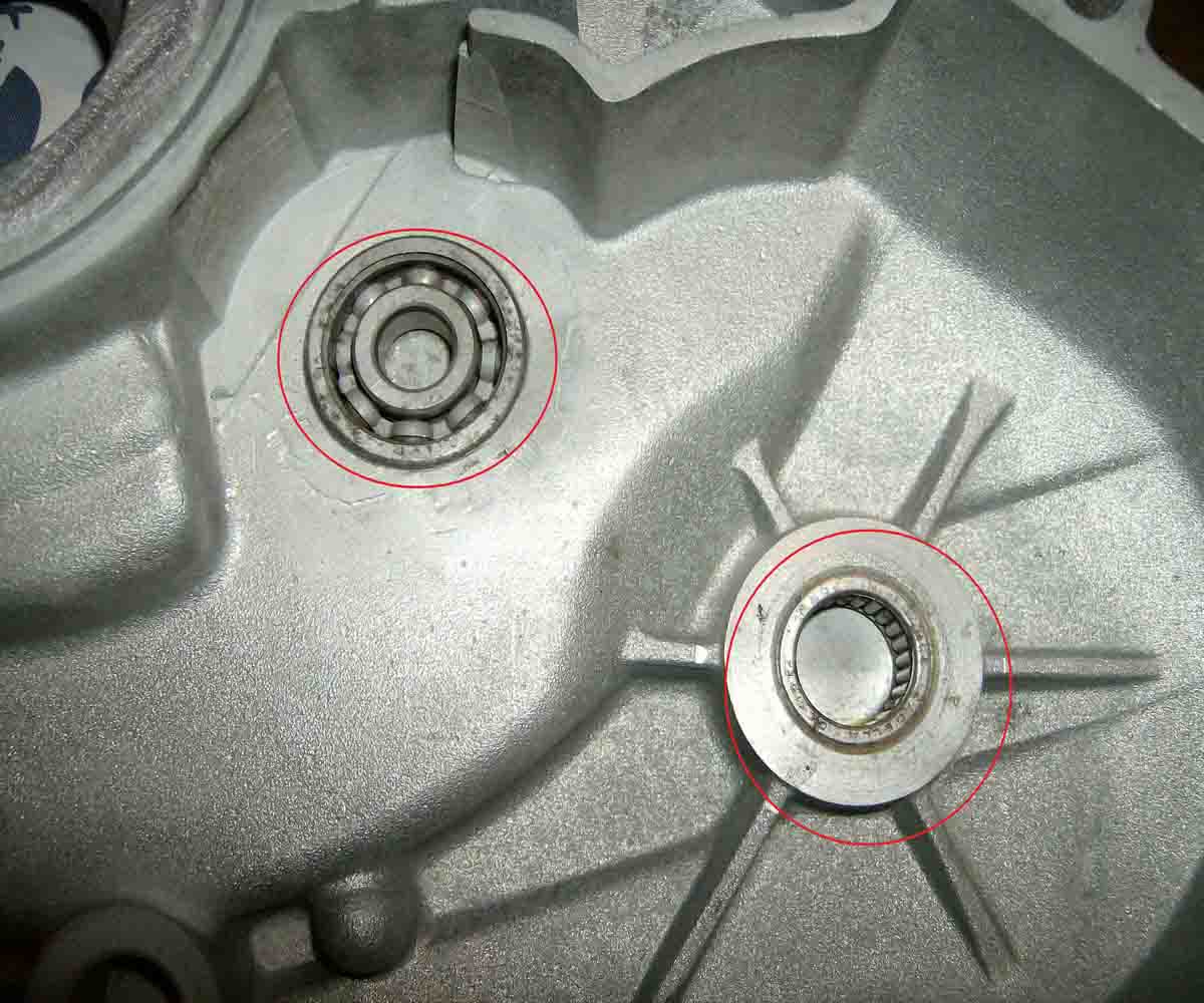

Salve, volevo sapere il metodo piu' sicuro per estrarre i seguenti cuscinetti del carter:

1) esistono degli estrattori specifici;
2) scalda con un phon tutta la zona del carter che contiene il cuscinetto, quando la parte è bella calda, rovescia il carter con il cuscinetto verso il basso e, con un martello in gomma, dai qualche colpetto sul lato opposto del carter (in corrispondenza del cuscinetto)... dovrebbe venir via senza fatica in virtù della diversa dilatazione tra alluminio ed acciaio.
3) se scaldando non viene via, allora devi usare un metodo un po più drastico ma che funziona sempre: salda il cuscinetto ad un bullone, poi facendoti aiutare da qualcuno (ma si può fare anche da soli usando una morsa) uno tuene il carter fermo e l'altro afferra il bullone con una pinza (o altro) e tira dal lato opposto.

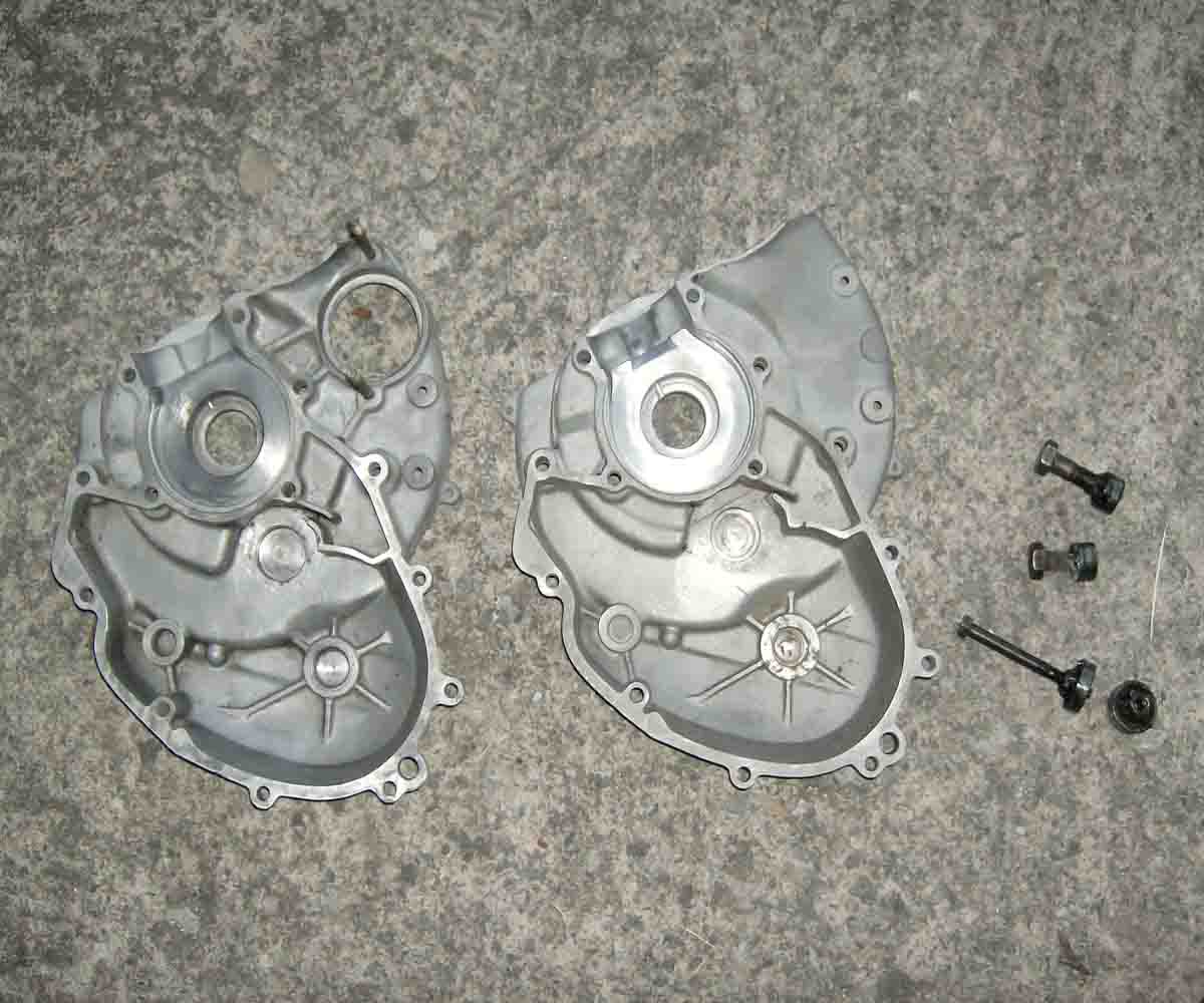

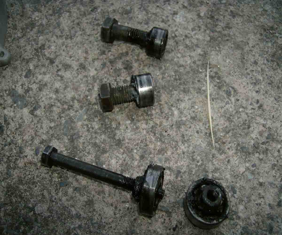

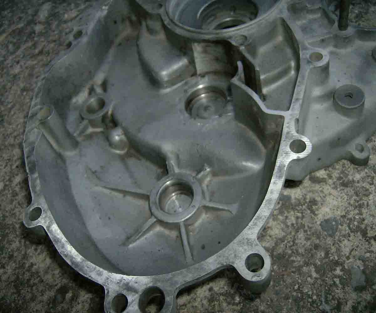

sono riuscito a toglierli saldando un dado sui cuscinetti e poi avvitando un bullone ho fatto una manovra tipo estrattore... sono venuti via in un'attimo

Cmq grazie mille yury, il tuo metodo mi piace molto, la prossima volta provero ankio

Bel lavoro!
In effetti se si riesce a tirare in linea retta escono molto facilmente!!!
