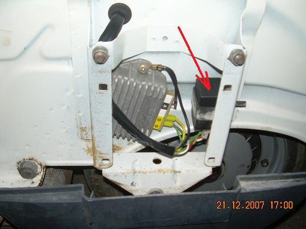

Loris: la centralina sta dietro al ruota di scorta!!... mi stupisci....!

non credo di aver preso un abbaglio, la centralina che dici tu dietro la ruota di scorta
credo sia quella delle luci. posso sbagliare? la centralina ducati, quella dove si attaccano i fili
dello statore e subito dietro al volano. nella mia p200e e' li, ed e' blu. solo nelle vespe ad accensione elettronica.
non a puntine. sto' diventando vecchio?
fammi sapere et3, sono curioso. ciao ragaz

E' nera è nera ed è vicina al volano

Inserito il - 20/07/2009 : 22:26:07  Mostra Profilo Invia a et3jeans1976 un Messaggio Privato
più che altro è una questione di gusti.
Se non le hai ancora stampate, ma quelle pubblicate sono le digitali fatte con la macchinetta, io direi di cercare un bel muro bianco (magari non ti sarà facile, io l'ho dovuta portare in una fabbrica vicino al mio ufficio....) e rifarle
Per la centralina... io dico che quella vicino al volano sia la bobina (che dovrebbe essere marcata Plessey Firenze), mentre la centralina sta in mezzo alla ruota di scorta.
Ecco la foto del mio PX125E prima della cura, questa non è la centralina elettronica?:
74,66 KB
CHIARAMENTE NON QUELLA INDICATA DALLA FRECCIA, MA QUELLA A SINISTRA (La foto era per un altra mia precedente richiesta!!!!)

Inserito il - 21/07/2009 : 18:20:36  Mostra Profilo Invia a Loris200 un Messaggio Privato
si et3, si chiama si chiama bobina. si chiama solo bobina, quando la vespa e' a puntine.
quando la vespa e' un px125e, px150e, px200e, p200e, la bobina e' integrata dentro una centralina
che si chiama centralina elettronica. lo dico come a me lo hanno sempre detto. anche nello schema del libretto uso e manutenzione della p200e, la bobina dove e' attaccato il cavo candela e i fili dello statore e' indicata chiaramente con la scritta "centralina elettronica". la mia e' blu ed e' marcata ducati energia. se non sbaglio tu hai un px125e vero? per curiosita' guarda sul tuo librettino se sullo schema c'e' la stessa scritta.
quella di lucatrial e' nera, ma credo sia uguale alla mia. almeno credo... quelle sotto la ruota di scorta credo che siano: quello nero l'intermittenza, e quello grigio il regolatore di tensione.
prova a cercare il post di espodome dal titolo "facciamo luce sull'impianto elettrico px" i pezzi numerati come 13, 16, 17. in alto ci sono i riferimenti con le scritte di cosa sono.
se sbaglio correggetemi grazie, ne ho un gran bisogno!
