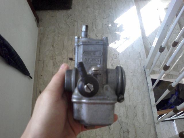

guardate cosa mi ha regalato un mio amico
93,04 KB
Dell'orto VHBZ 22 (mai sentito...)
dovrebbe montare sulla vespa no? anche perchè a quanto pare era stato montato su una special, adesso mi farò dare il collettore e lo modificherò in 3 fori... l'unica cosa che non capisco è come farò a fare funzionare l'aria
Inserito il - 17/07/2009 : 19:41:00  Mostra Profilo Invia a vespa_90 un Messaggio Privato
dovrebbe essere un valvola piatta se non ricordo male

4178 Messaggi
Inserito il - 17/07/2009 : 19:53:22  Mostra Profilo Invia a ACvespaDC un Messaggio Privato
si si valvola piatta....è un carburo vecchiotto ma se ben settato va anche meglio dei classici phbl

Inserito il - 17/07/2009 : 21:13:05  Mostra Profilo Invia a stefano vespista un Messaggio Privato
vhbz sono modelli per 4 tempi, io avevo preso il 25 una volta..
non andava nemmeno a spingere
