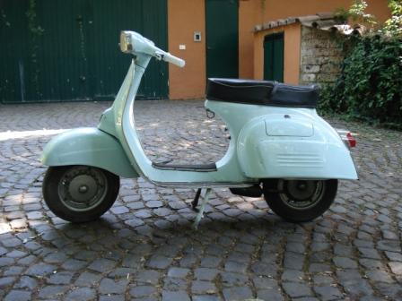

Ecco la nostra lilly! (il nome me lo sono inventato in questo istante… :O)
Come vi sembra???
Vi spiego meglio: mio papà prese questa vespa da un tipo che gli abitava vicino casa quando era giovane!(quindi mooooolto tempo fa)! :O)
Questo ke la aveva ,siccome la voleva rimodernizzare, (perché secondo lui era piu bella) gli fece mettere la scritta “vespa” della px (dall’altro lato non si sa perché infatti ci sono ancora 2 buchini),gli fece mettere le frecce(sia davanti che dietro) e penso anche che gli cambiò la leva di accensione!ah ….poi gli mise le manopole nere ed anche gli elastici neri attorno alle “chiappe” (sedere)
Insomma fece un casino!!!!!
Ora io e papà stiamo cercando di riportarla alla sua vera origine!
Ogni minimo dettaglio deve essere curato perché la vogliamo iscrivere alla fondazione delle moto d’epoca!
Oltre a cambiare il pedale di accensione (e mettergli l’originale) ed oltre a comprare un nuovo conta km) cosa ci consigliereste di migliorare o aggiungere?????

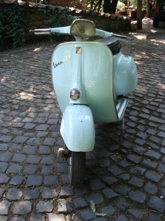

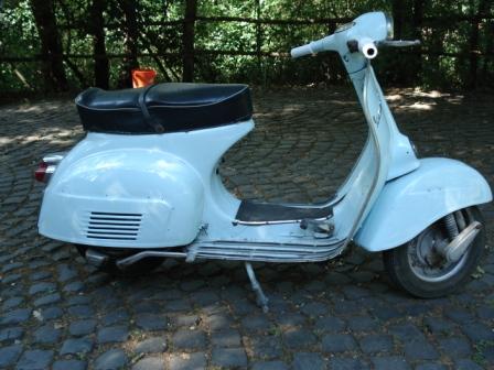

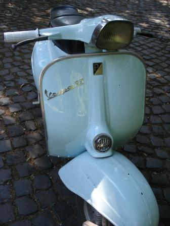

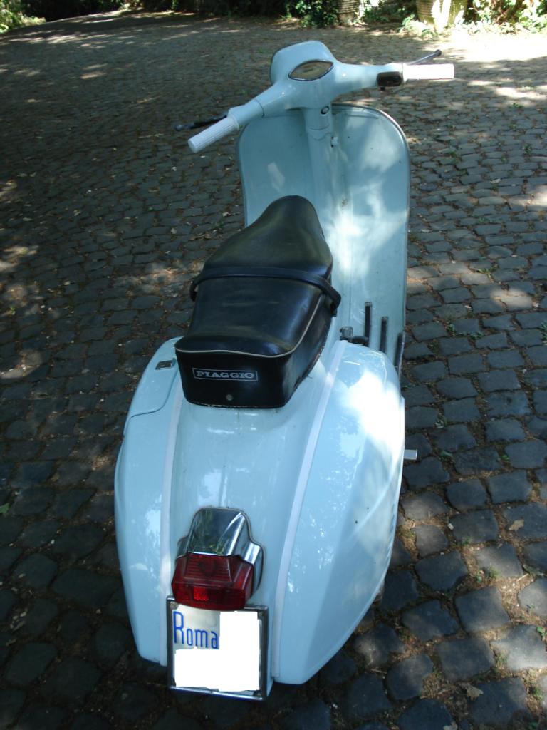

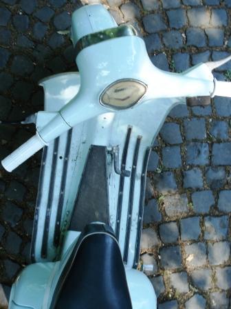

mancano i fregi laterlai sui cofani e sul parafango
contakm distrutto
manca il fregio sopra il parafango
Manopole sbagliate leve sbagliate
listelli pedana sbagliati
stop sbagliato
anche la sella io direi che da dietro nn dovrebbe essere cosi.
e infine anche leva messa in motore sbagliata, ma più la leva è il motore che nn è il suo
a meno che hanno cambiato il settore circolare.
Controlla sigla motore........dovrebbe essere vnl2M
Inserito il - 15/07/2009 : 08:17:00  Mostra Profilo  Visita l'Homepage di poeta  Clicca per vedere l'indirizzo MSN di poeta Invia a poeta un Messaggio Privato
Leve sobno di PX prendi quele per GT
manopole bucate e non sue monta quelle retate logo P vecchi modelli.
fanale post di Gl e non di GT (la GT lo ha privo di tettuccio in rilievo)
mancano i fregi sui cofani e sul parafango, mA MI Sà CHE HAI QUALCHE BUCO DI TROPPO!
CAVALLETTO da ripulire le scarpette le trovi originali (tacchetto ovale gomma morbida) solo in Piaggio
Fanale ant in plastica con parabola offuscata, serve il SIEM in vetro originale, rarissimo vedrai e costoso.
Strumento scala 110 se ben ricordo sempre in Piaggo sulle 120 euro.
Manca anche il fregio sul parafango ant.
