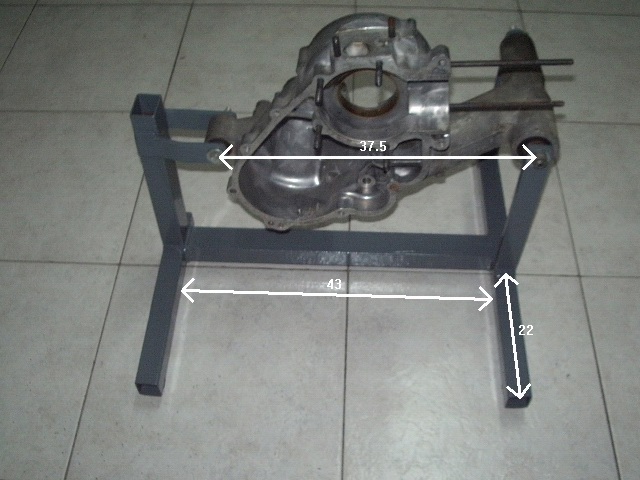

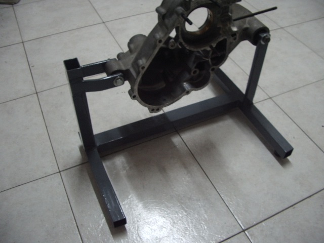

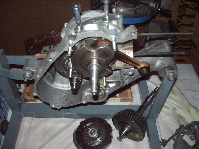

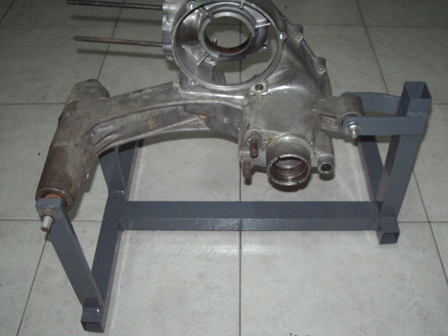

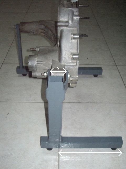

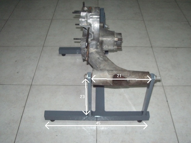

per motori large frame.
Realizzato con tubolare da 30x30.
I supporti per il forcellone sono in ferro pieno da 30x12, per permettere l'inserimento del cilindro.

Grazie a tutti, specialmente a ENZOboldi, sto pensando ad una soluzione tipo quella che ha pubblicato.
Appena avrò concluso vi farò sapere.
