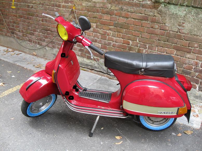

ciao a tutti oggi sono incappato in questo termine di cui ignoro completamente significato ...
qualcuno sa dirmi cosa significa ??? e che cosa comporta ???

special 71 ha scritto:
ma cosa intendi per spuntato??
č quello che vorrei capire anche io !!! questo č cio che mi ha detto il meccanico !!!
meccanico : " il tuo telaio nn č messo benissimo ... č spuntato ..."
io : " ma che vuol dire spuntato ??"
meccanico :" che il telaio nn tiene la strada , la vespa tende ad andare per i azz suoi "
oggi la vodo a prendere e mi spiega meglio ma da voi volevo un parere per evitare di far la figura del demente quando oggi mi spieghera il tutto !!!

mai sentita questa... non vorrą dire magari che ha preso una botta ed č fuori asse in qualche punto?

Forse che si č dissaldato qualche punto di saldatura?

forse intende che il telaio a seguito di un colpo sč storto e durante la marcia su strada tira naturalmente da una parte

mistero risolto ...
in pratica dal tupo ??? del telaio la parte che si attacca con lo scudo sono saltate alcune saldature o come si chiamano e balla un po ... mi ha detto che si puo mettere a posto rifacendo saldare !!!

uhm... non č bello che sia successo... comunque non mi sembra quel gran lavorone sinceramente... ecco magari rimarranno i segni ma con 2 ritocchini va tutto a posto

Un gran lavorone non sarą ma naturalmente va risaldato e dal momento che la saldatura brucia la vernice dall'altra parte andrą riverniciato sia dentro che davanti...
Buon divertimento...

farlo lo faro ora quello che vi chiedo che risci ci sono a nn saldarlo subito ...
nn ho piu un cent e il prossimo stipendio arriva ad agosto e il meccanico mi ha detto che me lo faranno a settembre perche tra ferie loro e mie sara dura farlo prima ... posso girare cmq con la mia vespina ???
vi prego ditemi di si l ho presa oggi dalla revisione e ci ho fatto il primo vero giro

non č che ti si sono solo svitate le ghiere dello sterzo e questo ti si muove??

E' strano comunque che il telaio si sia dissaldato in quella maniera.
O in origine era stata saldata male o ha ricevuto un colpo.
In ogni caso mi sembra strano che questo causi una instabilitą della vespa anche perchč quei punti di saldatura tengono unito lo scudo alla parte portante del telaio.
Come ti č stato gią detto, verifica che il non si siano svitate le ghiere della forcella.
