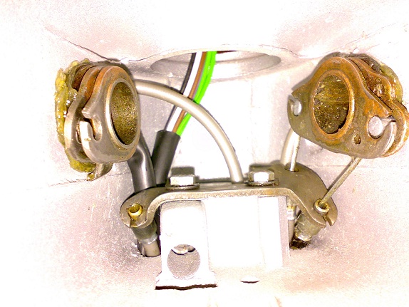

sto rimontando una 50 r ed ho delle difficolta' nell'esatta disposizione delle guaine, delle rondelle e dei supporti manopole. Qualcuno puo' postare dell foto dell'interno del manubrio? Grazie

spero ti possa essere utile.
(i fili elettrici che vedi uscire dal foro del contachilometri, vanno collegati al fanale)

grazie ched, e' proprio la foto che cercavo.
