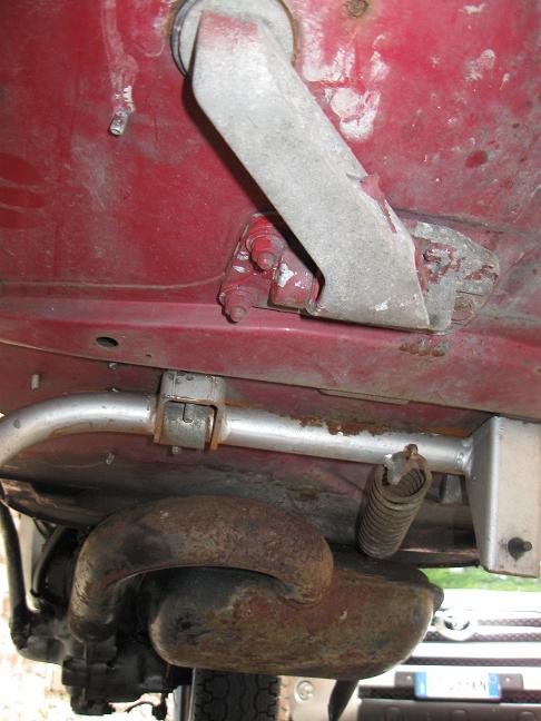

ho letto piu e piu volte che per rimettere a nuovo la marmitta la si deve far cuocere in una cariola ma cosa intendete dire ???? devo fare una grigliata con la marmitta
ps ho le le f.a.q. ma volevo capirne di piu e cosa devo fare esattamente e se viste le condizioni della mia è meglio prenderne una nuova o meno
queste sono le condizioni della mia marmitta !!!
58,48 KB
è si arrugginita ma nn presenta buchi

SITO 35€ e via..

ma scusa ti serve l'estetica(bruciandola)o perche' e' ostruita all'interno???
viste le sue condizioni esterne deduco che nn è mai stata toccata e quindi volevo bruciarla per eliminare quello che c e all interno si trattasse solo d estetica mi basterebbe una bella cartavetrata e poi una riverniciata

percio' ti chiedevo..smontala e vedi + o - come e' all'interno dell imbocco...senno' vai di sito..
quello che chiedevo qui è cosa intendete dire per bruciare ??? la metto in una cariola e poi ??? le faccio un fuocherello sotto ???
cosa intendi dire con " senno' vai di sito.. "

intendo dire "altrimenti acquista una Sito(marca della marmitta)".....per bruciare la marmitta io inserivo della benzina dall'attacco dove va il collettore e la accendevo in modo da far bruciare tutti i residui di olio e particelle incombuste...ATTENZIONE SE LO FAI!!QUANDO STAI PER DAR FUOCO FALLO A DISTANZA CHE E' MOLTO PERICOLOSO...A VOLTE FANNO UNA FIAMMATA...a me la prima volta e' partito un sopracciglio..
quindi devo solo metterle della benzina dentro ovviamente nn troppa se no creerei una bomba quanto dura questo procedimento ??? giusto il tempo che si spenga il fuoco giusto ???

se pensi che sia tappata allora la metti alla brace, come quando fai un barbecue, mentre i legni prendono fuoco la inserisci (lascia stare benzina e robe varie non arriverà mai in temperatura con il metodo fra110 inoltre e pericoloso). e la lasci stare per un bel po, tipo 30 minuti anche un oretta se vuoi, mentre brucia e vedi che inizia a far fumo bianco, inizi a dare dei colpetti con un pezzo di legno non molto appuntito, magari la giri e fai lo stesso procedimento dall' altro lato, poi riempi una bacinella bella grande (almeno il doppo o quasi della dimensione della marmitta) e la riempi di acqua bella fresca....quando pensi di aver battuto abbastanza e il fuoco sta ormai per spegnersi prendi la mano( non di certo con le mani, prova con un pezzo di legno oppure pinze lunghe come quelle per il barbecue) e la immergi dentro la bacinella, lo sbalzo termico fara staccare le ultime incrostazioni e/o tappature che dir si voglia, poi agita insomma poi senti i pezzi che vanno giu(ovviamente mettendo la marmitta giu)
tutto questo se vuoi sempre farlo, perche una padellino nuova costa 30 euro circa.
la bruci, ma ti si tapperà di nuovo.
la sito plus e una marmitta piu corta rispetto alla sito normale, costa di piu, guadagni un po in ripresa ma perdi alle alte velocita, inoltre ha un sound diverso che ad alcuni piace ad altri no.

ok allora nn mi resta che capire se la marmitta è originale o meno perche se nn lo fosse la cambierei al volo ma in caso contrario mi farebbe piacere mantenere quel poco di originale che ha
