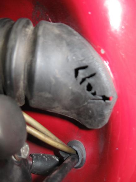

devo cambiarlo scusate l ignoranza

bah guarda per quello che costa si potrebbe anche fare... da baldini lo dovresti trovare a circa 3 euro, se non meno...

Gommotto aspirazione ( soffietto, cod. Piaggio 181476 )

10€soldi m'hanno chiesto a me NON originale
O vespa o morte
Inserito il - 04/07/2009 : 16:32:59  Mostra Profilo Invia a n/a (ex wyatt) un Messaggio Privato
azzo! ma alla piaggio!?

ok ma cosa comporta a tenerlo cosi ??? pura curiosita perche lunedi vado a prendere il pezzo e lo cambio !!!

nessun suggerimento ???
Inserito il - 04/07/2009 : 19:02:44  Mostra Profilo Invia a n/a (ex wyatt) un Messaggio Privato
beh così ti prende aria dal motore... però un danno di quella entità nn dovrebbe compromettere praticamente niente

Inserito il - 04/07/2009 : 20:11:25  Mostra Profilo Invia a n/a un Messaggio Privato
puo essere causa di ingolfamenti ??? cioe se la lascio ferma un gg o mezza gg a volte quando vada per riaccenderla è ingolfata ... senza averla neppure toccata ...

Ciao benvenuto nel forum,come diceva giustamente wyatt87,non è un gran danno!
Io credo che più che darti problemi alla "ri-accensione" dovresti sentire dei leggeri problemi di carburazione
mentre sei in"marcia".
Tu comunque fai una prova,mentre aspetti di andarlo a comprare lunedì,intanto mettici un pezzo di nastro isolante(nero così non si vede!)
E vedi come va,se non cambia nulla,prova a riverere il carburatore)!!!
Ciao!

il carburatore l ho aperto l altro gg ed era bello pulito il tipo che me l ha venduta l aveva messa tutta apposto per la vendita un santo direi !!!

Inserito il - 04/07/2009 : 22:55:10  Mostra Profilo Invia a vespa_90 un Messaggio Privato
succede niente l'aria viene aspirata anche da li....ripeto, non succede niente

Inserito il - 05/07/2009 : 01:03:19  Mostra Profilo Invia a n/a un Messaggio Privato
ottimo bene a sapersi ma allora mi sorge un dubbio a che serve quel cosi li ???
