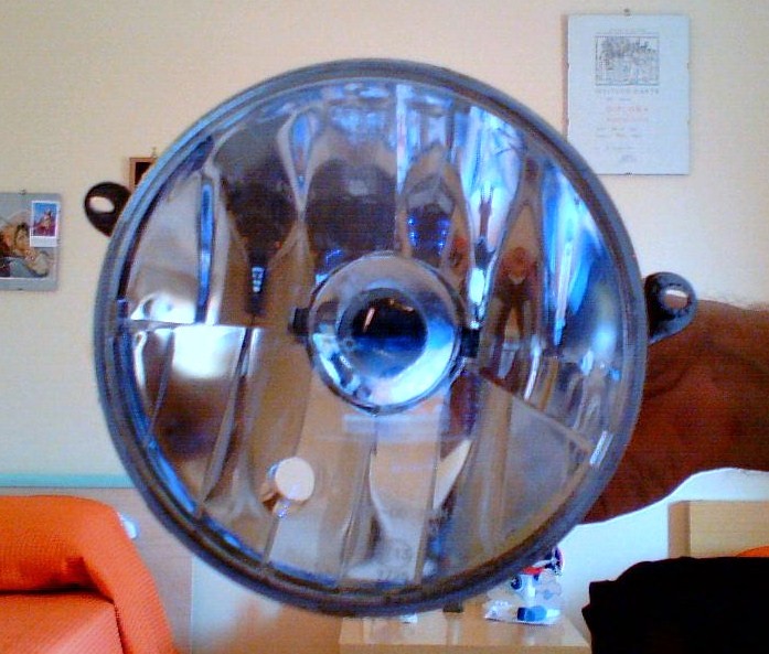

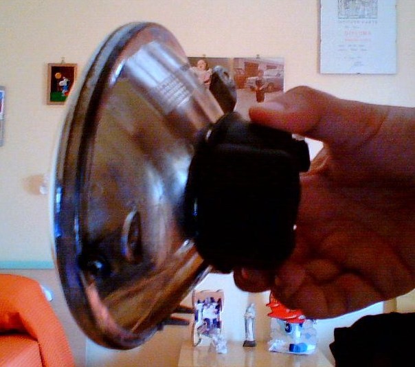

Salve vorrei sapere se è possibile adattare il faro anteriore della my vespa alla vespa px 150 del 1983 e cosa devo fare passo passo.
Questa è la mia vespa:
113,77 KB
E questo è il faro:
115,17 KB
86,91 KB
Attendo notizie...

Dovrebbe essere abbastanza semplice il montaggio del faro.
Vendono un kit di cablaggi per adattare l'impianto vecchio al nuovo proiettore.

Scusate vorrei anche io montare il faro nuovo sulla mia px 150 del 1983 solo che una volta aperta la conchiglia mi sono accorto che al vecchio porta lampada oltre ai fili presenti nel nuovo (viola,marrone,giallo e nero)ne sono attaccati altri di colore bianco giallo e grigio, alcuni partono da lì e vanno verso il contakm altri verso la spinottiera che comanda le luci, come mi devo comportare?
saberich
Specialina
471 Messaggi
Inserito il - 05/07/2009 : 20:33:08  Mostra Profilo Invia a saberich un Messaggio Privato
Quelli li devi attaccare tra di loro con dei semplici morsetti. Nel vecchio modello sono attaccati al fanale solo per comodità ma non fanno parte di nessuna delle lampade.
Io ho fatto così e tutto funziona alla perfezione....

Infatti fatto tutto, funziona che è una meraviglia, ho montato una H4 55/60w, bella luce!
