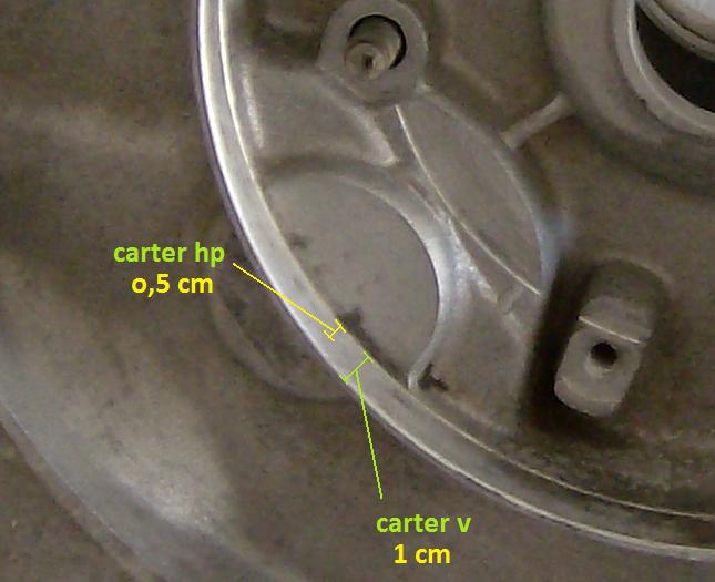

Avete notato ke il volano HP (quello legero con le alette in plastica) non e compatibile con il carter della vespa V??
Bene oggi ho smontato il mio volano V (quello pesante) e ho deciso di montare quello HP. Ma sorpresa, il volano interferisce con la fascia del volano!!! impedendo al volano di girare.
64,52 KB
Praticamente la fascia del volano del carter V e di 1 cm, mentre quello dell' HP e circa 0,5 cm.
E possiblile portare il carter in rettifica e farlo barenare a o.5 cm come quello HP????

sisi,l'ho gia rifatto ad altri,ma se non ti importa di fare un lavoro preciso lo puoi fare anche tu...

sì è proprio così, anch'io lo scoprii a sorpresa ed ho dovuto limare di un cm il contorno, non è così importante fare un lavoro di precisione, basta non limare troppo se no polvere ed acqua entrerebbero troppo facilmente dentro a danno dello statore

A vi e gia capitato. cmq aspettero di aprire il motore e portare il carter in rettifica per una limatura.
P.S il mio albero e cono 20

...tutto vero...ho avuto lo stesso identico problema quando ho sostituito il volano della V con quello dell'HP..io l'ho risolto rinunciando all'avviamento elettrico...ho semplicemente eliminato la ghiera x il motorino d'avviamento ed il gioco è fatto

Poichè mi è capitato di smontare il volano di una V ho notato che questo tipo di vespa ha lo stesso statore della PK Rush e della PK N. Tale statore è, inoltre, differente dalla HP. Adesso mi viene il dubbio se la zona magnetica sul volano che eccita il pickup si trovi nella stessa posizione nei due tipi di volano, perchè se così non fosse si sballerebbe l'anticipo passando da un volano all'altro.

Scusa Mario ma non concordo con quello che scrivi. Infatti sebbene gli statori V e HP abbiano lo stesso numero di bobine, le stesse sono collegate in maniera differente. Nella V (= PK N = PK rush) sono tutte in serie e quindi dallo statore esce un solo cavo di colore blu che alimenta tutti i servizi. Nella HP non tutte le bobine sono messe in serie infatti per i servizi ci sono ben tre fili: giallo, rosso e grigio ragion per cui gli statori V e HP sono incompatibili.
Per quanto riguarda i volani non so dire se oltre alla differenza di peso tra le due tipologie, ci sia differenza anche sulla posizione delle espansioni magnetiche che eccitano il pikup.
Se le espansioni magnetiche si trovano in posti differenti, cambiando volano e lasciando inalterato lo statore, risulterebbe variato l'anticipo!

Sul fatto ke dallo statore HP escano 3 fili per i servizi,e da quello V solo 1 sono d'accordo, ma i volano V e HP sono perfettamente intercambiabili poiche hanno le masse magnetiche nella stessa posizione. Molto spesso si sceglie un volano HP per le sue caratteristiche eccellenti in fatto di prestazioni, poiche quello V pesa circa 1,5 kili e quello HP solo 1,2 kili.
