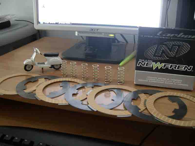

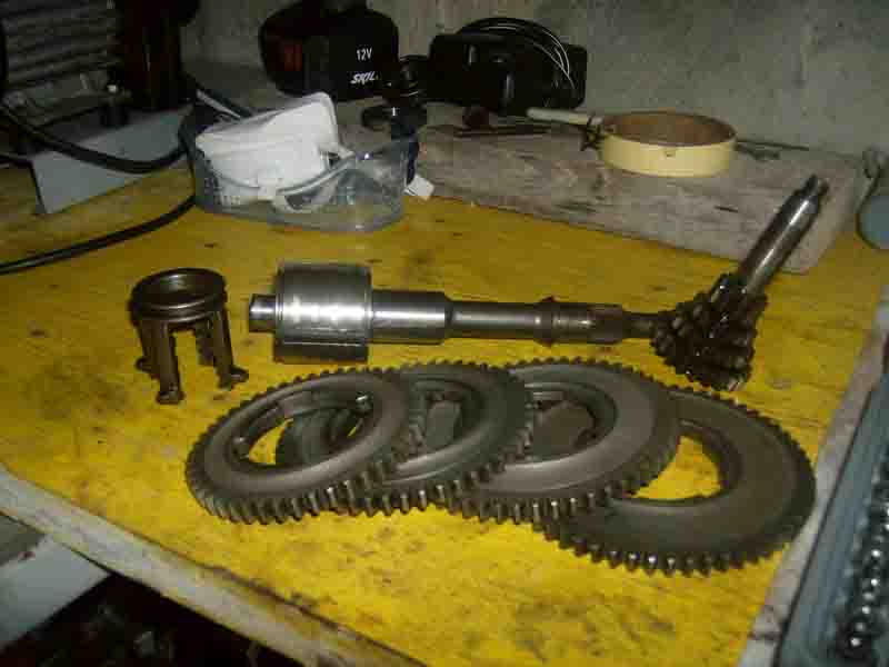

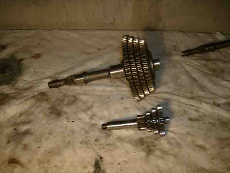

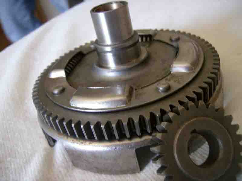

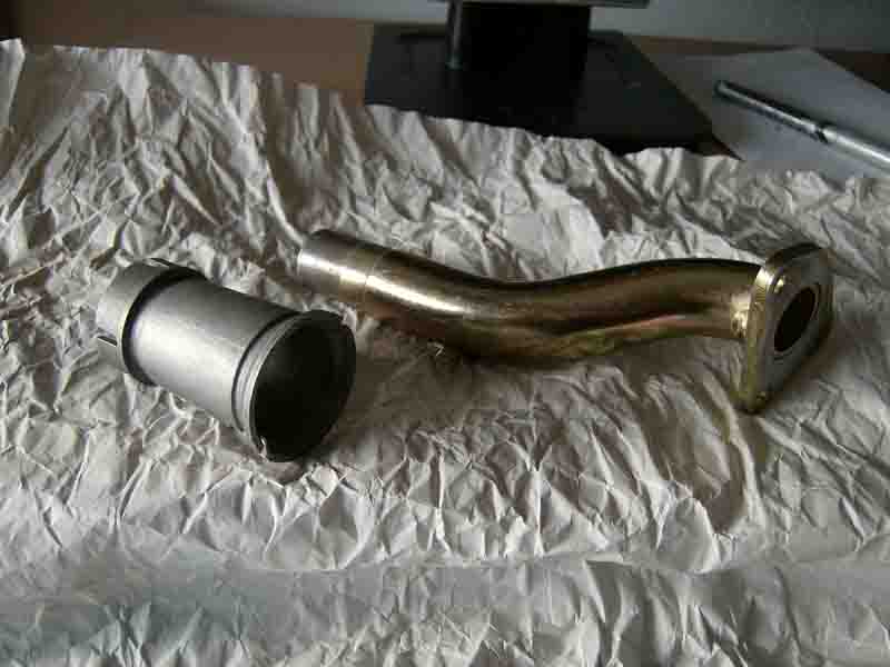

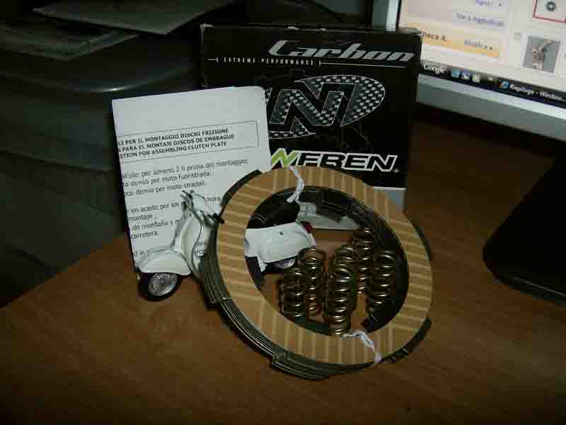

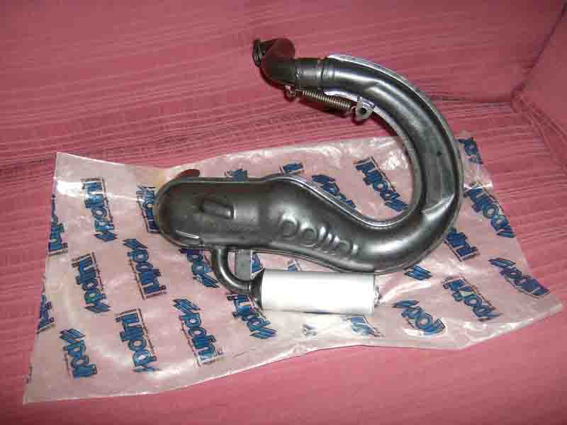

aspettando vostre risposte vi posto alcune foto dei pezzi a disposizione:
54,57 KB
63,4 KB
47,06 KB
49,08 KB
56,3 KB
58,54 KB
50,59 KB
Mi manca ancora cilindro,carburatore e tutti i cuscinetti del carter

ahahaha bellissimo il modellino... quando hai rimontato il cambio, gli ingranaggi li hai rimontati nel verso giusto? (come erano prima di smontarli)...
Mariovespa94
VeSpA MaTtA
Prov.: Catanzaro
Città: Guardavalle Marina
589 Messaggi
Inserito il - 21/07/2009 : 13:32:55  Mostra Profilo Invia a Mariovespa94 un Messaggio Privato
Sinceramente no... potreste indicarmi il giusto verso degli ingranaggi?? (il cambio è un PK-S)
mariovespa94
NON CE DI MEGLIO!!!
Inserito il - 21/07/2009 : 18:30:09  Mostra Profilo Invia a djgonz un Messaggio Privato
bisogna sempre segnarsi il verso... comunque la 2° la 3° e la 4° vanno con la scritta e il simbolo piaggio rivolti verso la ruota, la prima (che sarebbe l'ingranaggio più grande) va con la scritta e il simbolo rivolti verso il volano... ti è più chiaro o ti è più oscuro? o un po sfuocato?
