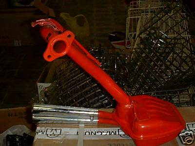

sito doppio scarico?! puoi postare una foto?

tesko ha scritto:
si metti due guarnizioni perchè può essere che nell'attacco il collettore sia storto.
io non ho mai messo pasta, fai tu!
eccola...

Inserito il - 27/06/2009 : 19:17:49  Mostra Profilo Invia a vespa_90 un Messaggio Privato
non mettere paste di alcun tipo, la marmitta deve accoppiare senza altro se non le guarnizioni
