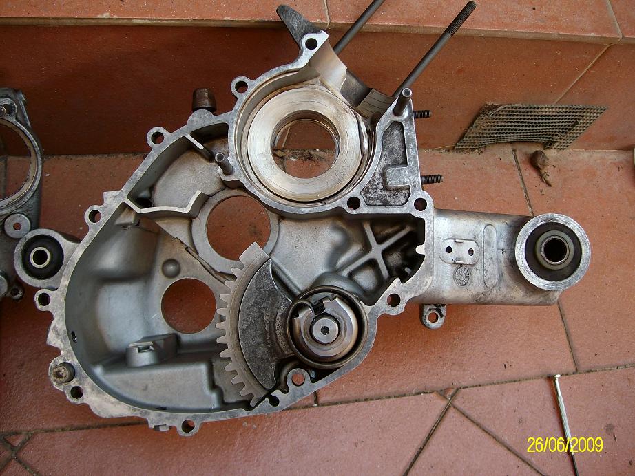

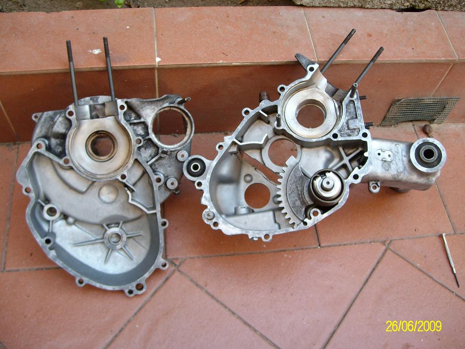

Ecco i carter dopo ore di pulizia, erano strapieni di morchia

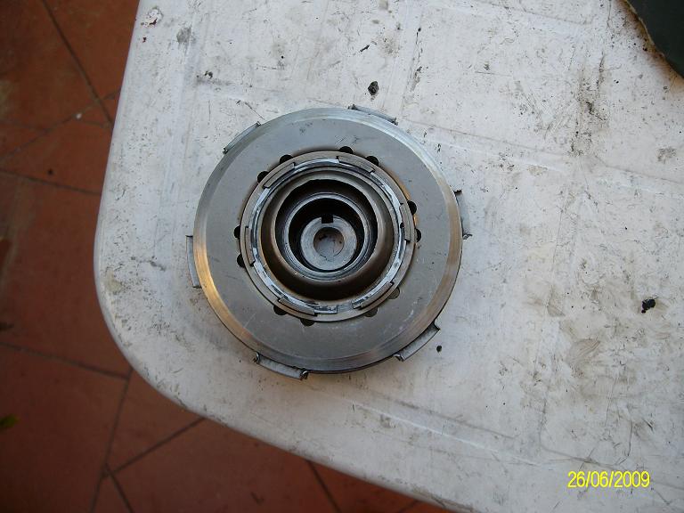

Pacco frizione rimontato
69,09 KB

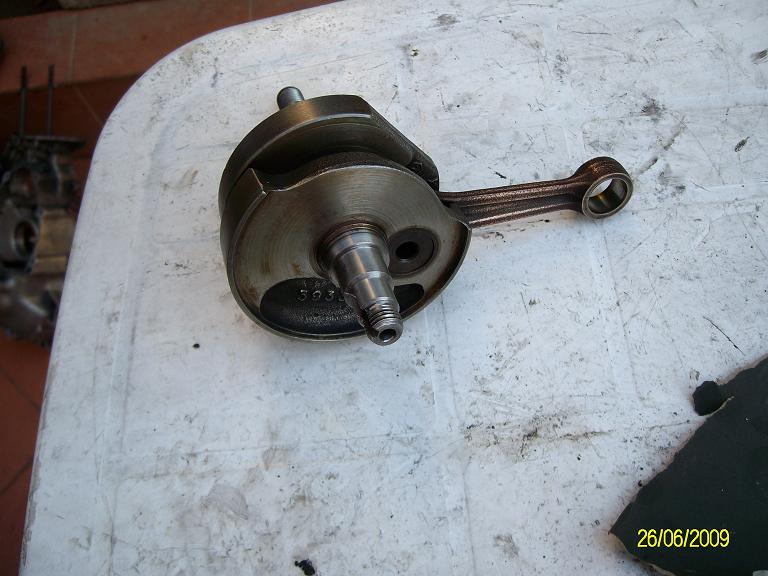

Albero motore anticipato HP ripulito
69,82 KB

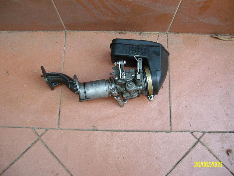

Carburatore da pulire e sostituire le guarnizioni
72,24 KB

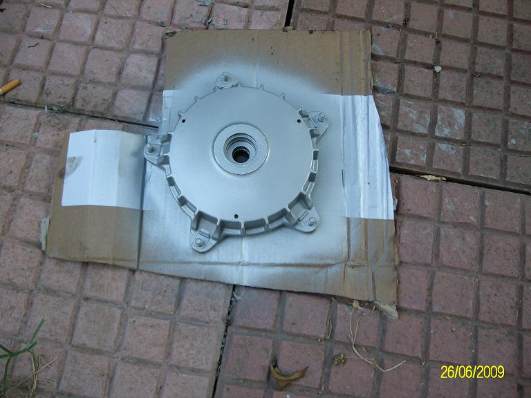

Tamburo riverniciato
70,26 KB
