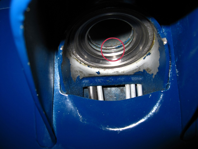

ragazzi eccomi di nuovo stavolta sto andando alle matte.
praticamente ho sostituito le ralle dei cuscinetti delo sterzo quelle attaccate (incastrate) al telaio. parliamo sempre della et3 il dubbio sta su quella inferiore, mi sembra complicato mandarla ad incastroo a pressione, infatti non sono sicuro se va battuta fino in fondo, ho usato un tondo in alluminio. sulla foto dove c'č il cerchietto si nota che la ralla non č proprio arrivata giu in fondo, infatti se ci metto il dito sento un po d'aria! E' NORMALE??????' se deve toccare in fondo al tubo ditemi come devo fare perche' a martellate piu' di cosi non ci va'!!!
c'č un trucco per inserirle? oppure va bene cosi come da foto allegata?
grazie a tutti

Inserito il - 24/06/2009 : 22:42:30  Mostra Profilo Invia a n/a (ex wyatt) un Messaggio Privato
io avevo ovviato al problema lasciandoci quella vecchia e coprendola quando č stato verniciato il telaio.... comunque ad occhio mi sembra che manchi qualche millimetrino... hai grattato un pochino la vernice intorno? perchč ti fa spessore e non permette alla ralla di entrare perfettamente

Inserito il - 24/06/2009 : 23:00:18  Mostra Profilo Invia a n/a un Messaggio Privato
si ho grattato, ma deve toccare il fondo? č normale passando il dito sentire un po' di aria?

nessuno puo'aiutarmi a risolvere questo problema? oltre alle martellate sulla ralla cč un sistema diverso? per favore aiutatemi grazie miille

Inserito il - 25/06/2009 : 15:52:45  Mostra Profilo  Visita l'Homepage di ginomcsw Invia a ginomcsw un Messaggio Privato
Usa una barra filettata: ad una estremitā ci metti un dado ed un rondellone che prenda tutta la ralla (magari tra la rondella e la ralla frapponici qualcosa di morbido tipo gomma per evitare di raschiare la superficie dove rotoleranno le sferette) infili la barra nel canotto dello sterzo, altro rondellone e dado sulla parte superiore e inizi ad avvitare i due dadi. Mi raccomando che la barra sia di acciaio con diametro di almeno 10mm che altrimenti sfiletti e non combini niente.
A presto!

Inserito il - 25/06/2009 : 21:35:51  Mostra Profilo Invia a n/a un Messaggio Privato
ok grazie lo faro sicuramente, la ralla deve accostare perfettamente al tubo del canotto oppure deve avere un po' di aria? se ci passo il dito sento che c'č spazio pero' č in piano. significa che č entrata? sulla foto si vede ho fatto il cerchio rosso.
grazie dell'aiuto
