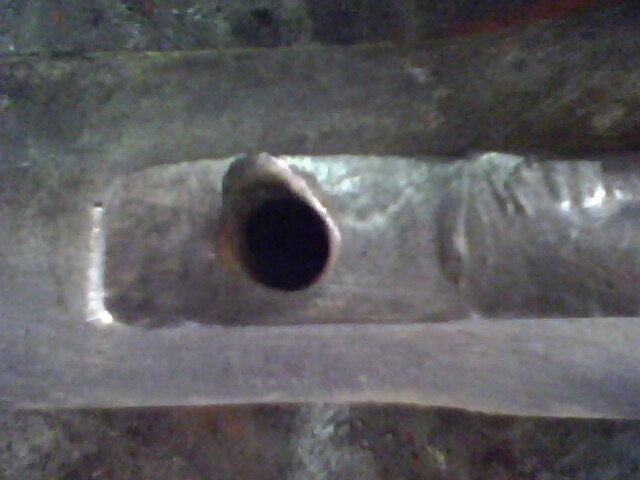

Ragazzi, ho bisogno di un vostro consiglio, nella foto che ho postato viene messo in evidenza la sede del bullone, vicino il silent block, quello che serve a serrare la marmitta, come potete vedere il filetto è tutto rovinato ed è anche ben allargato, come posso fare? Un aiutino, grazie

ciao, hai 2 soluzioni: una è rimaschiare con un filetto + grande ( ovviamente poi il bullone maggiorato deve poter passare nell'asola della marma) o altrimenti devi fare inserire un elicoide, ovvero una specie di molla che reinserita nel foro riporta al filetto originale

Grazie per il consiglio, però il problema è che il buco è molto allargato! vedi la foto sopra

l'unica soluzione è allargarlo ancora di più, ma parecchio dico!!!!
maschiarlo
inserire un bullone dopo aver cosparso di colla i filetti+
attendere che tutto si asciughi
forare della misura giusta e maschiare del giusto passo
io farei così, smadonni un pò ma vedrai che tieni

ho avuto il tuo stesso problema..ho allargato, ma poi i fori delle marmitte sono stretti e mi tocca sempre ritoccarli col dremel.
maschiarlo
Grazie del consiglio, vedrò di fare così

o metti un bell'helicoil
oppure puoi riempire bene bene di stucco epossidico metallico e rimaschiare MA10 ma è un lavoraccio (però tiene abbastanza a patto che non serri alla morte il bullone)
