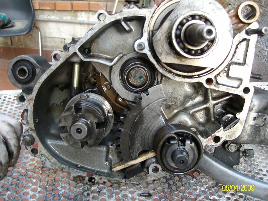

intendo quello che vedete in foto, come si monta il ventaglio dentato e la parte con la grossa molla?
chi va dentro prima??

giusto così, poi abbassi la pedivella e incastri nel perno della campana l'ingranaggio
p.s.: quella crocera è da buttare

ciao vespa90 la foto è solo indicativa quel motore l'ho già chiuso ma devo mettere adesso l'ingranaggio in un altro carter..
