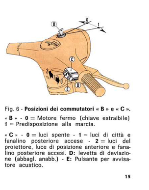

Ciao a tutti,
è da un pò che mi scervello con l'impianto elettrico che ho collegato secondo schema et3 ma mi da un problema.
posizione 2 (fari accesi)si accende quello posteriore e quelli anteriori fanno una luce soffusa
posizione 0 (fari spenti) si accendono quelli davanti e quello dietro fa una luce soffusa
posizione 1 (luci di
88,01 KBposizione)come posizione 0.
in allegato le istruzioni per l'uso del devioluci...
con il tester si può rilevare dove sta il problema?
Grazie in anticipo.
posizione 1 (luci di posizione)come posizione 0.

Inserito il - 23/06/2009 : 08:21:55  Mostra Profilo Invia a et3jeans1976 un Messaggio Privato
mi sto perdendo nella tua descrizione.
Il mio funziona così:
Posizione 0: tutto spento
Posizione 1: si accendono solo le luci di posizione anteriore e posteriore
posizione 2: si accendono le luci di posizione anteriore e posteriore e a seconda della posizone del deviatore "D" abbagliante/anabbagliante, si accende anche uno dei due.

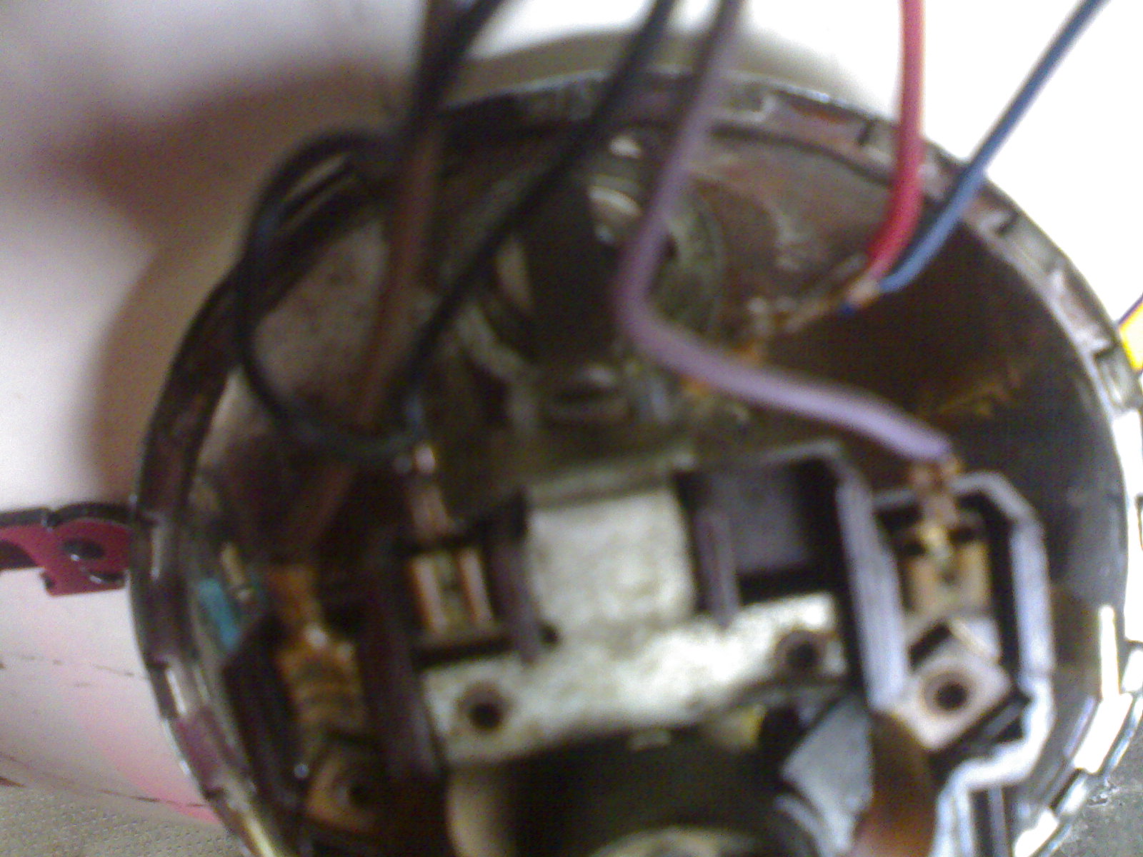

Inserito il - 03/08/2009 : 21:21:51  Mostra Profilo  Clicca per vedere l'indirizzo MSN di massi_94 Invia a massi_94 un Messaggio Privato
cosi' per il primavera e' giusto ?
perche' il blu passa dal rosso ?
la posizione e il contakm sono moto deboli!! come mai ?

Inserito il - 06/08/2009 : 21:10:23  Mostra Profilo  Visita l'Homepage di Tony.L  Clicca per vedere l'indirizzo MSN di Tony.L Invia a Tony.L un Messaggio Privato
ankio,ankio,ankio...
ho le luci di posizione e del contachilometri molto deboli deboli, con il tester trovo sulle posizioni circa 2 volt, mentre stop, abbaglianti e anabbaglianti circa 6v come di norma.
Ho sostituito il piatto bobbine con un'altro che avevo a casa e stesso problema.
é un pacco perchè il fanale dietro di notte non fa luce.(siluro 6v 5w)
Che si può fare?
Grazie.
