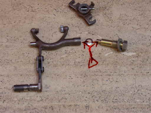

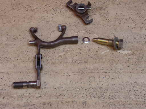

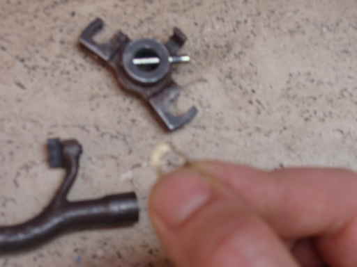

nel rimontare il selettore del cambio mi sono trovato una piccolo rasamento lenticolare, come da foto allegate, dato che non l'ho trovato nell'esploso del motore 50 special, ci deve stare o mi è caduto accidentalmente nel pacchetto che avevo messo da parte?
37,04 KB
27,77 KB e se si va messo dove ho evidenziato con la freccia rossa?

ciao quella rondellina a rasamento va messa come in foto, tra il perno e il foro che fa da sede
