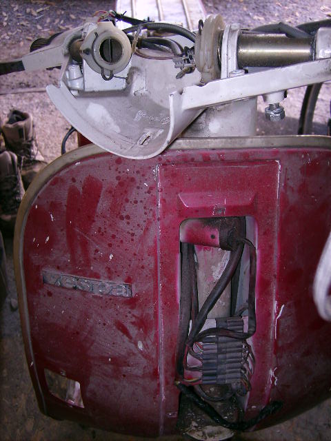

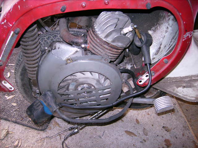

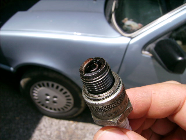

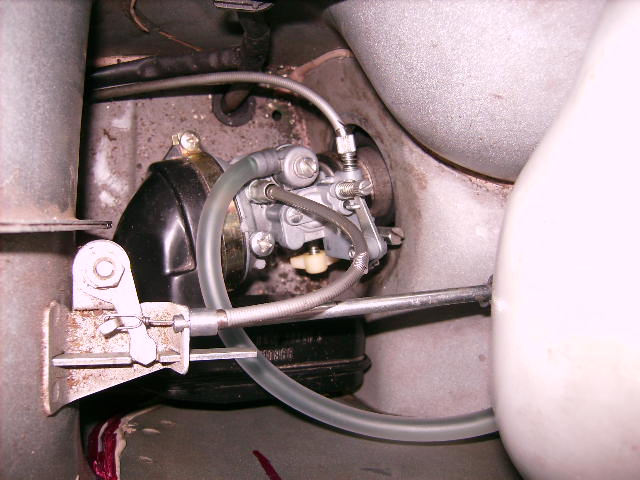

Dopo alcuni interventi, ho rimontato il motore sul telaio per provare il funzionamento. Ho rimontato un po "alla buona" perchè comunque volevo solo vedere se andava in moto. Collego tutto il necessario, vedo che la benzina fluisce nel tubicino verso il carburatore, apro l'aria, giro la chiave, un po di colpi alla pedivella... Niente. Insomma, di colpi poi ne ho dati parecchi, sento che il motore comprime abbastanza, ma non da cenni di vita. Beh, la vespa in realtà era ferma da 20 anni, quindi magari sto pretendendo un po troppo. Comunque ho smontato la candela e tenendola appoggiata sul carter ho provato a dare qualche colpo, ma non fa nessuna scintilla. Vi allego qualche foto per rendere tutto più chiaro. Quale puo essere il problema? C'è modo di verificare che sia effettivamente la candela, per evitare di comprarne una nuova e magari il problema è da qualche altra parte..? Ah, nelle foto non si nota bene, ma ho lasciato alcuni cavetti scollegati davanti, tipo i collegamenti delle frecce, e qualcos'altro... Puo essere che se non è chiuso il circuito non arriva corrente alla candela?
Datemi un consiglio!! Grazie a tutti!!

E senza candela?
Tenendo il cavo vicino al gt deve far scintilla ugualmente.
Se la fà così vuol dire che è la candela (se NGK mooooolto probabilmente...)
Altrimenti, se non fà scintilla nemmeno così, le cause sono da ricercare nell'impianto elettrico...

Sicuramente e' la candela
Comunque controlla attentamente i fili che partono dalla centralina e arrivano allo statore...probabile che siano deteriorati o ci sia qualche filo interrotto.
A mio parere ti converrebbe ugualmente controllare lo statore e risaldare dei cavetti nuovi sino alla centralina
E comprala una candela.............. con 3 euro eviti di perdere tempo

Comprata la candela nuova, niente... :(
Ho fatto la prova avvicinando la "pinzetta" che si aggancia sulla candela direttamente al gt, qualche scintilla viene fuori. Ed una volta che per sbaglio ho toccato il metallo l'ho pure sentita.:) Il problema però è che così a vederle, le scintille sono deboli, e cmq si vedono solo quando sfioro il gt, gia ad 1mm di distanza non succede più nulla.

Ragazzi, mi sa che mi tocca proprio comprarlo... Prima sono andato a controllare i cavi tra lo statore e la centralina, mi si sono sgretolati in mano. Totalmente ossidati, in tutta la loro lunghezza. Ecco perchè non parte...
Grazie a tutti dell'aiuto, siete preziosissimi!!
