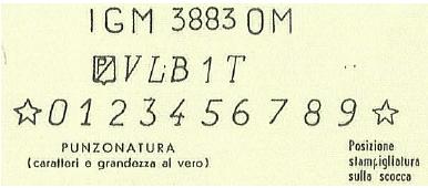

infatti il numero di telaio è composto di tre parti:
il codice di omologazione,
il prefisso (Es: VLB1T)
il numero vero e proprio preceduto e seguito da due stelline.
ti allego due immagini:
dove deve stare:
16,71 KB
come deve essere fatto:
13,58 KB
Magari seguendo la procedura di Poeta, armato di penna a ferro, bomboletta di vernice di fondo, mano ferma, riesci a farlo riapparire (vedi il mio post sil PX del 1982 appena finito di restauro, io avevo il numero sabbiato!!!!) e ce l'ho fatta!
Purtroppo se non ti azzardi, l'unica è la ripunzonatura in Motorizzazione, ma là ti faranno un sacco di storie, figurati te!!
cerca una penna di diamante in ferramenta, costa un botto, ma meglio che niente!
