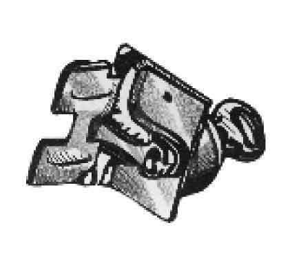

questo ??
SR 0600 Corpo serratura
compatibilità: Vespa 125 cambio/bacchetta, cambio/filo V30T>33T - VM1T>2T - VN1T 16401>2T - Vespa 150 1955 VS1T - GS 1955>57 - VL1T>3T
11,43 KB
