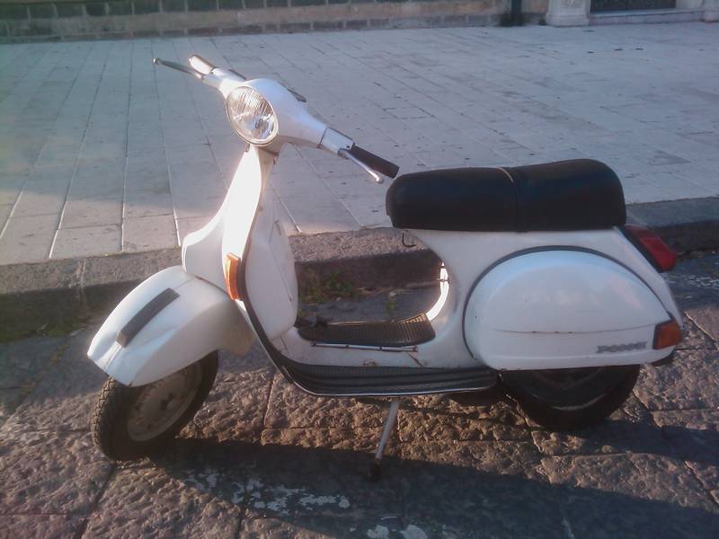

Grazie mille pedroyoyo.Il mio Vespone è immatricolato aprile 83, ma tramite il numero di telaio, ho visto che è il modello dell'82. Ho visto su internet che poi nell'83 cambiano i numeri di telaio, e quindi evidentemente ci sarà qualche diffenrenza. anche il mio ha le frecce, ma è senza miscelatore e senza batteria. l'ho preso da poco e lo vorrei sistemare xchè ha vari problemi, soprattutto di frizione...parastrappi e crociera...e ci vorrebbe anche un bella rinfrescata...ecco anche la foto del mulo :)

bello, anche se non è ridotto male

Purtroppo la ruggine ha già iniziato il suo corso...

bello il tuo mulo

caruccio! ma mai quanto una special

alemx125 ho proprio tolto una special del 1971 per prendermi il P200E. Mi ero stancato dell'inaffidabilità della special...e soprattutto del non poter prendere l'autostrada..
