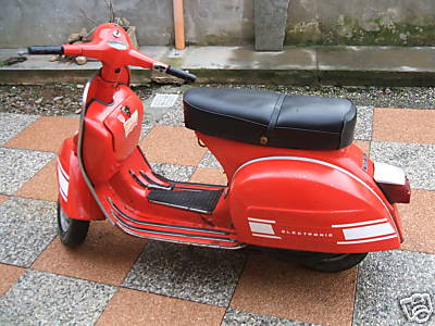

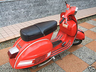

Ho fatto le foto dello smontaggio e trattamento serbatoio, se vi interessano le posto.
37,2 KB
31,7 KB
il mio vespaio:
vitto93
3438 Messaggi
Inserito il - 07/06/2009 : 23:23:45  Mostra Profilo Invia a vitto93 un Messaggio Privato
ciao ma se quello è un conservato non pensare nemmeno di toccarla!!
Tony.L
benedizione possagno 2010
Città: Montebelluna
2249 Messaggi
Inserito il - 07/06/2009 : 23:41:12  Mostra Profilo  Visita l'Homepage di Tony.L  Clicca per vedere l'indirizzo MSN di Tony.L Invia a Tony.L un Messaggio Privato
Sembra ma non lo è, è stata riverniciata dal vecchio proprietario e la vernice ha fatto le bolle...tralatro non l'ha neanche sabbiata e ci sono 2 fondi e 2 vernici...purtroppo è anche radiata e devo fare la trafila...fmi - aci...

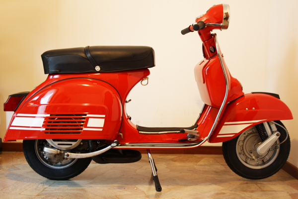

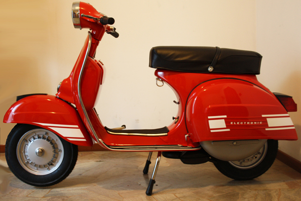

Eccola è finita:
213,2 KB
204,15 KB
il mio vespaio:
Inserito il - 11/08/2009 : 15:19:05  Mostra Profilo Invia a n/a (ex wyatt) un Messaggio Privato
azzo! carina!
Inserito il - 11/08/2009 : 15:21:11  Mostra Profilo Invia a robert16fj un Messaggio Privato
è magnifica!!!!!!!!!!
Tony.L
Città: Montebelluna
2249 Messaggi
Inserito il - 11/08/2009 : 15:38:17  Mostra Profilo  Visita l'Homepage di Tony.L  Clicca per vedere l'indirizzo MSN di Tony.L Invia a Tony.L un Messaggio Privato
Lo so, a parte gli adesivi dei cofani che li ho incollati un può fuori il resto è ok!
è li pronta che mi aspetta...
Manca la targa...
Spero che la FMI ci dia dentro!
il mio vespaio:
vespa 10
Città: cava de' tirreni
2548 Messaggi
Inserito il - 11/08/2009 : 16:33:48  Mostra Profilo  Clicca per vedere l'indirizzo MSN di vespafrank Invia a vespafrank un Messaggio Privato
stupenda
Inserito il - 11/08/2009 : 17:26:32  Mostra Profilo Invia a robert16fj un Messaggio Privato
per l fmi vedrai che in max 3 mesi fa tutto
newvespista
Giessino frontale
Città: Brescia
199 Messaggi
Inserito il - 11/08/2009 : 22:15:08  Mostra Profilo Invia a newvespista un Messaggio Privato
Spettacolare la tua 200 tony, veramente, serve un degno restauro, mi raccomando..
...Più Vespa per tutti...
remowilliams
Lola
Città: massa macinaia
4109 Messaggi
Inserito il - 18/08/2009 : 22:36:08  Mostra Profilo Invia a remowilliams un Messaggio Privato
Devo dire che l'hai fatta tornare BENE!
