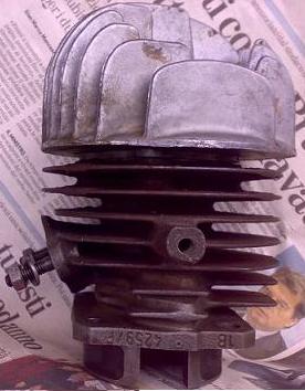

| che motore hai intenzione di montare??? |
Ched
Prov.: Vicenza
407 Messaggi |
Inserito il - 31/12/2009 : 10:58:15
questo!
dopo 44 anni è ancora buono, solo da pulire..
 52,24 KB |
Regione: Veneto
Prov.: Verona
Città: Costermano
4178 Messaggi |
Inserito il - 31/12/2009 : 11:20:36
| allora non prendere la drt......ma una normalissima crociera commerciale |

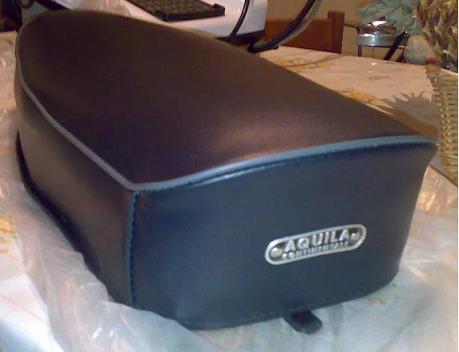

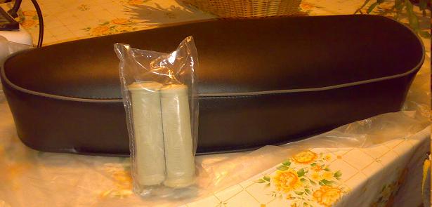

Aggiorno il post... oggi sono andato a vedere la vespa, finalmente saldata la pedana e sistemato il nasino, ora rimane soltanto da saldarlo sullo scudo. Per la settimana prossima metterò le foto dei lavori.
Foto della sella nuova comprata oggi, con targhetta aquila Continentale(è giusta?) e delle manopole nuove.

Winter89
Prov.: Bergamo
Città: darco city
5220 Messaggi |
Inserito il - 07/01/2010 : 23:52:44
mmm.....non vorrei fosse AQUILA made in italy quella originale... |
GLI SPECIALISTI
Ched
Prov.: Vicenza
407 Messaggi |
Inserito il - 08/01/2010 : 13:16:26
si infatti anche Poeta ha scritto che deve essere Aquila made in Italy, però guardando la foto della sella sul sito Scootervintage si vede che la targhetta è Aquila Continentale.
In ogni caso se dite che è sbagliata, faccio sempre a tempo a cambiare la targhetta |
Inserito il - 08/01/2010 : 13:37:47
ma dai è uguale!
Ci andrebbe made in Italy, ma è un dettaglio trascurabile....
se hai quella, quella mettici. |

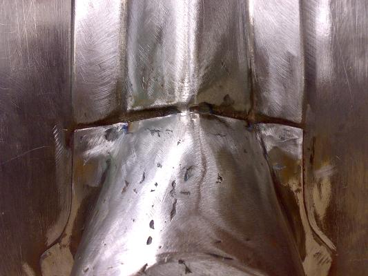

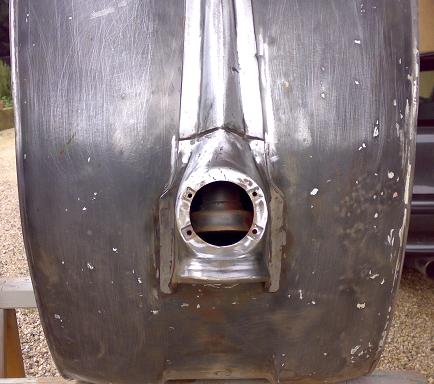

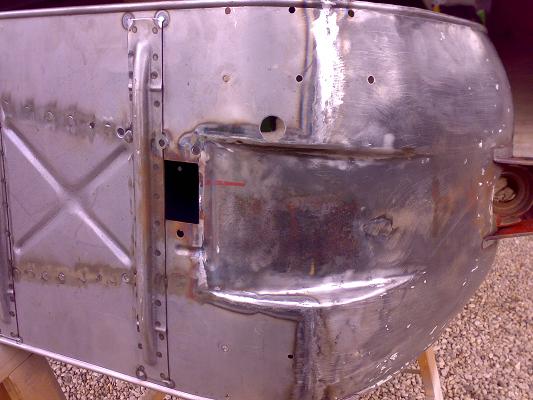

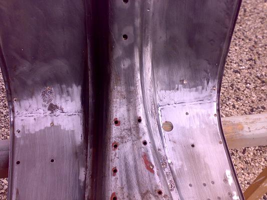

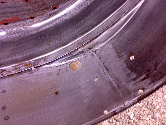

Inserito il - 13/01/2010 : 14:08:27
lavori di saldatura finiti!
