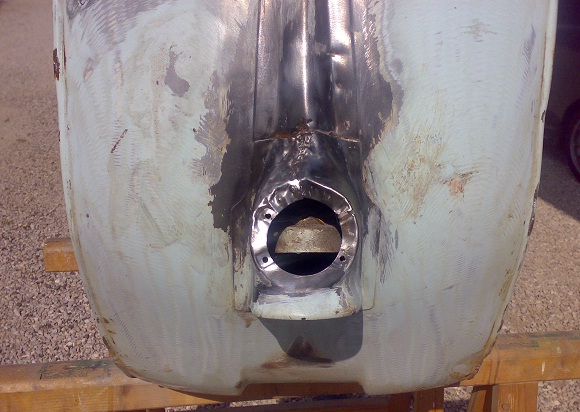

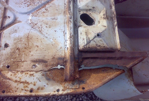

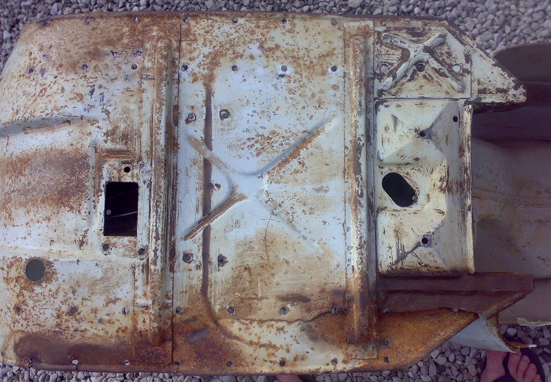

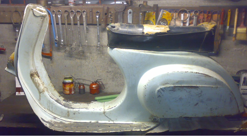

Questa N è una vespa appartenuta a parenti di mio papà, usata per andare nei campi...
Da molti anni era li ferma all'umidità nella stalla...sicchè me la sono portata a casa per restaurarla.

Per la pedana come faccio?
Per il naso dite che c'è bisogno un trapianto o si può sistemare?
Per la sella posso comprare solo la copertura o è da rifare anche quella?

Inserito il - 28/05/2009 : 19:03:32  Mostra Profilo Invia a n/a un Messaggio Privato
la pedana si può saldare, è crepata ma sembra sana...per il naso...se ne hai uno trapiantalo sennò prova a sistemarlo ma mi sa che sarà difficile

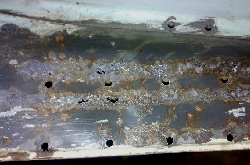

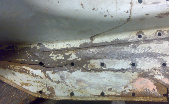

Inserito il - 30/05/2009 : 23:13:58  Mostra Profilo Invia a Ched un Messaggio Privato
nella pedana, nella zona dove ci vanno le liste, non si vede bene ma la ruggine ha mangiato molto la lamiera e in alcuni punti è bucata...ci sono proprio dei solchi...sicuro che si può saldare?

Inserito il - 31/05/2009 : 11:31:05  Mostra Profilo Invia a n/a un Messaggio Privato
quella foto mi era sfuggita il fatto è che se la zona corrosa è limitata a qualche cm2 puoi tagliare la zona interessata e mettere una pezza...se è tutta così è meglio sostituire

Inserito il - 31/05/2009 : 11:43:00  Mostra Profilo Invia a Ched un Messaggio Privato
purtroppo è messa tutta maluccio sta pedana..secondo me dopo la sabbiatura diventerà un colapasta...mi sa che mi tocca cambiarla.

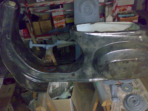

e dopo un bel po di tempo di assenza, aggiorno con delle foto del lavoro che ho fatto nel frattempo
tagliato via la pedana (a giorni porto la vespa a saldare)
86,8 KB

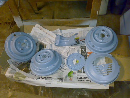

poi primer e antiruggine su un po di pezzi
85,36 KB
prossimi lavori: saldare naso e pedana, sabbiare, verniciare!

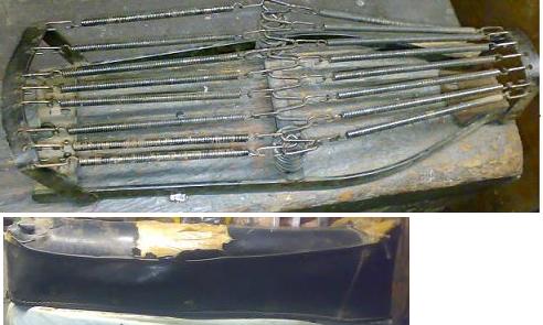

non riesco a capire se è la sua sella o no.
perchè la copertura è fissata al telaio con delle graffette, con delle borchie in vista all'esterno, invece guardando la N di poeta ha si vede che la sella è diversa..
63,36 KB
Inserito il - 21/10/2009 : 09:42:41  Mostra Profilo  Visita l'Homepage di poeta  Clicca per vedere l'indirizzo MSN di poeta Invia a poeta un Messaggio Privato
La sella è commerciale Arejna per VNB montava anche sulle N-L-R e ce la mettevano quindi....
devi comprarla nuova lunga da SCOOTERVINTAGE PG o p4scoli, loro la hanno davvero bella, ricorda è priva di cinghia ed ha targhetta AQUILA made in Italy.
per la pedana si recuperava, vabbè oramai hai tagliato, il nasello staccalo e recuperalo, devi poi risaldarlo ad ottone, datosi che a punti caldi non salda quasi nessuno...

grazie Poeta per i dettagli, la prenderò nuova.
Ho appena scoperto che il padrone di questa vespa (lo zio di mio papà) pesava oltre un quintale...ecco perchè la sella è stata cambiata
Il telaio adesso è dal saldatore, sono curioso di vedere come verrà, soprattutto il nasello, che è molto messo male.

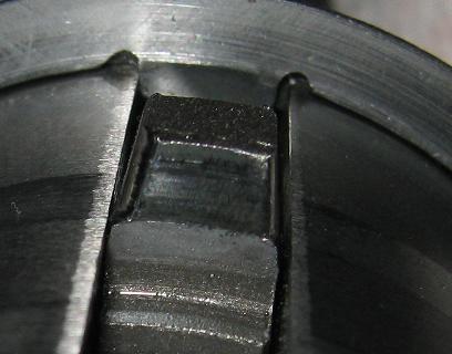

Salve a tutti, secondo voi questa crociera è da sostituire?
...prima di chiudere vorrei essere tranquillo
27,38 KB
20,99 KB
18,01 KB
Inserito il - 30/12/2009 : 21:55:07  Mostra Profilo Invia a djgonz un Messaggio Privato
la crocera si sostituisce ogni volta che si apre il motore x un restauro... e la tua mi sembra abbastanza usurata...
Inserito il - 31/12/2009 : 09:41:27  Mostra Profilo  Visita l'Homepage di poeta  Clicca per vedere l'indirizzo MSN di poeta Invia a poeta un Messaggio Privato
Prendila della DRT.....le commerciali sono troppo morbide come metallo..
