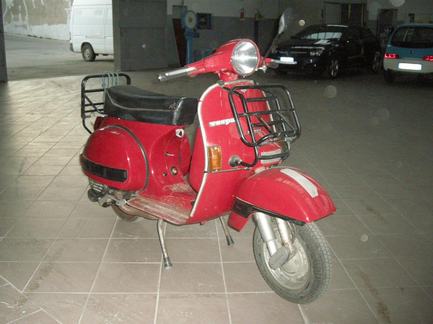

Per il momento niente prova, vi avevo promesso le foto di LEOPOLDO ed eccovi serviti...
 103,34 KB
 89,34 KB
Non è bellissimo ma quello che importa di più è che è sano come un pesce, nemmeno una bolla di ruggine
 92,01 KB
 87,34 KB

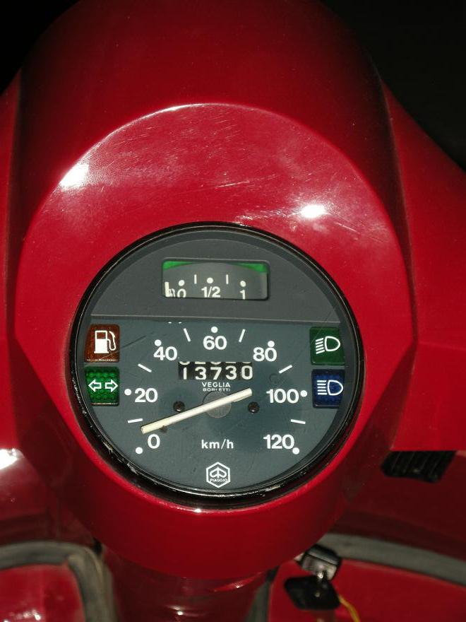

I chilometro sono pochissimi...
 71,25 KB

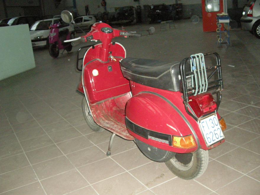

E' stato riverniciato alla volè da un carrozziere un annetto fa, gran bella pecca le pedane, antirombo a pennello e vernice a pennello, quando l'ho presa l'altra settimana l'antirombo si stava sfogliando, ma per il resto è passabile come vespa da tutti i giorni...
 98,02 KB
Apparte che sul serbatoio, ma soltanto superficiale, all'interno niente...
 100,25 KB
Per quanto riguarda il raddrizzatore proverò la settimana prossima... |
