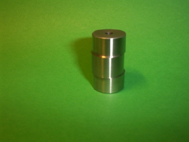

la DRT ha fatto questo spinotto da montare sulla biella tra le due spalle dell'albero,il vantaggio è che si guadagnano 2 mm di corsa.coasto 50€ con spedizioni.
qualcuno lo ha montato o lo ha provato?
devo rifare un motore,quindi gia che ci sono....

c'è da tempo e ormai per aumentare la corsa o compri questo oppure sempre drt fa l'albero già in c53,io lo monto sul parmakit
al carter ed a differenza del c51 ha un po' meno giri ma aumenta notevolmente la coppia,e si riescono a tirare campane più
lunghe.
p.s. quasi dimenticavo che per montarlo devi anche spessorare il cilindro
lunghe.
ed aggiungo che di solito si spessora di sotto al cilindro...ma se non si vuole ritoccare la fasatura penso che si possa spessorare anche in testa (Credo)

no è il contrario di solito si spessora in testa

no solitamente si spessora sotto

io che ho spessorato in testa allora...ho sbagliato????
certo che non hai sbagliato ma di solito o almeno per quello che ho visto faree che ho fatto si spessora sotto perchè si prendono due piccioni con una fava....si alzano le fasi e si sistema lo squish.....

Inserito il - 20/05/2009 : 20:59:42  Mostra Profilo Invia a n/a un Messaggio Privato
ho letto che si spessorava in testa,comunque chiedo a loro,anche perche devo lavorare il cilindro,e se lo spessoro in testa e lo lavoro, poi non posso spessorarlo alla base
il fatto è che con il c53 alzi già le fasi,e a me avevano sconsigliato
su et3 di non spessorare sotto per non alzarle ancora

non è che un metodo sia giusto e uno per forza sbagliato, dipende da cosa vuoi ottenere, si potrebbe anche spessorare un pò sotto e un pò sopra
come giustamente hanno detto in corsa 53 le fasi si allungano un pò, sul mio m1 ho preso 4 gradi (da 128 a 132) di travaso senza spessorare sotto, poi ho alzato lo scarico e lo spessore l'ho messo sottotesta.
l'avessi messo sotto la fase di travaso si sarebbe alzata troppo, circa 137/138 gradi......
quindi se avete un cilindro con fasi bassine di suo spessorate pure sotto, se avete già delle fasi alte vi consiglio di spessorare sopra.
