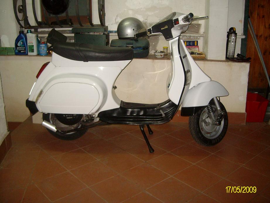

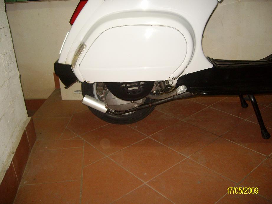

Ho preso una serpentone polini usata ultimo modello con silenziatore in alluminio.. in ottimo stato vernice originale e niente bolli quindi dovrebbe avere pochi km, però la vespa all'inizio quando l'ho montata mi ha fumato parecchio anche a caldo e adesso spara anche olio dallo scarico.. cosa può essere?? pensate sia intasata?? io ho smontato e pulito per bene il silenziatore.. ho infilato il compressore dentro e soffiando sfiata bene. prezzo 35€ non potevo non accettare

No lo vedevo proprio io che sputava olio, comunque dopo una 50ina di km non fuma neanche a freddo e olio non ne spara più.
Ecco qualche foto della marmittina
