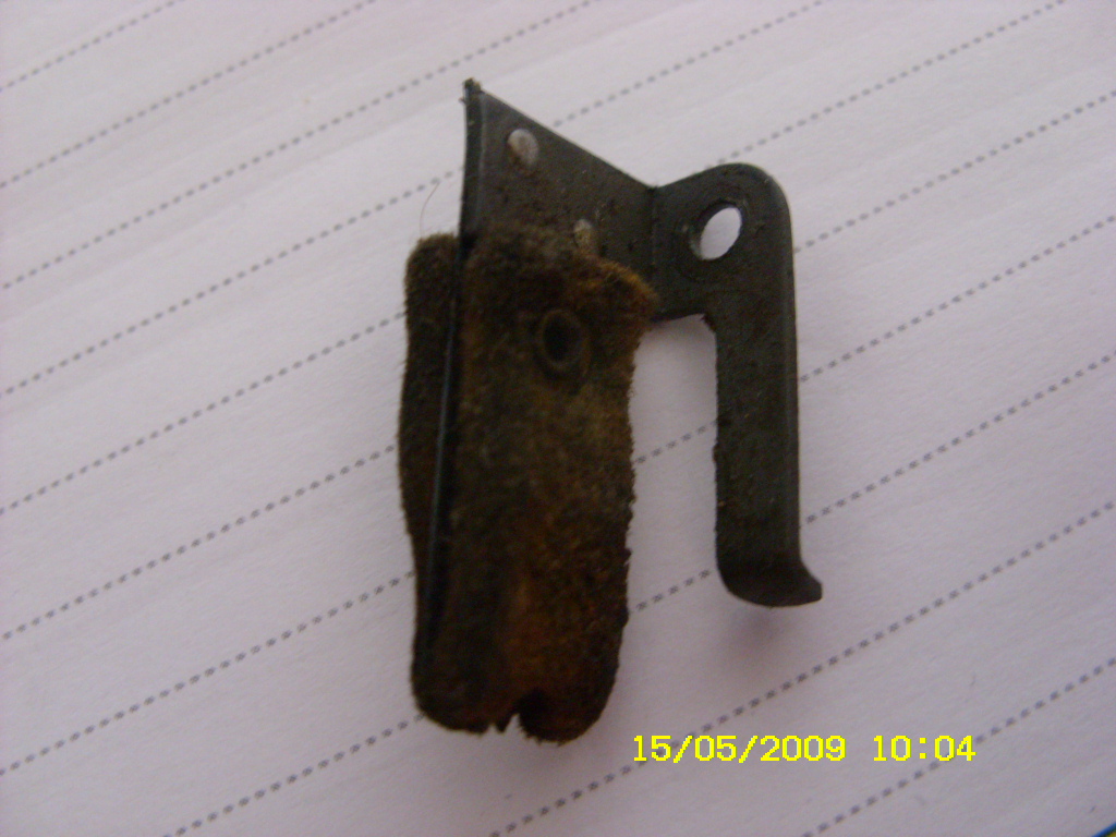

a cosa serve questo elemento che si trova montato nello statore?
Mi spiegate cosa e' e a cosa serve soprattutto?

sinceramente non mi sono mai chiesto a cosa servisse ma adesso mi sono accorto che e' rovinato e quindi mi e' nata la curiosita' di capire a cosa servisse!!!
sicuramente qualcuno di voi lo sapra'

Il pezzo a quale vespa appartiene?

E' un feltrino che serve a tenere la camma dell' albero (quella che apre e chiude le puntine) pulita e lubrificata.
Squadretta porta feltro
PS quella č di una small
