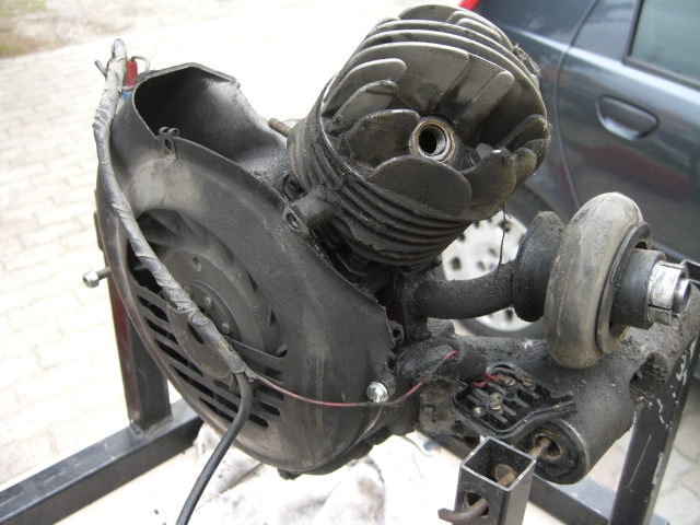

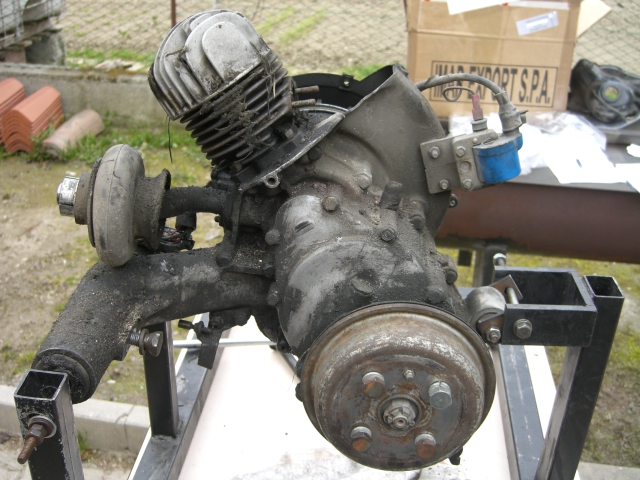

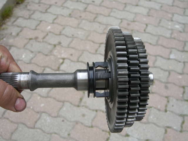

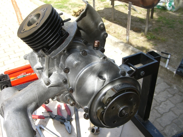

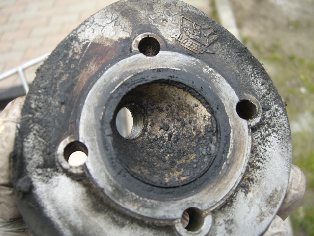

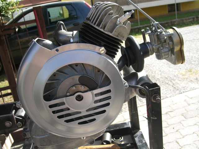

Questo è i motore di una 50L di un amico da sistemareun pò.
Stato iniziale
300,78 KB
272,58 KB
296,57 KBù

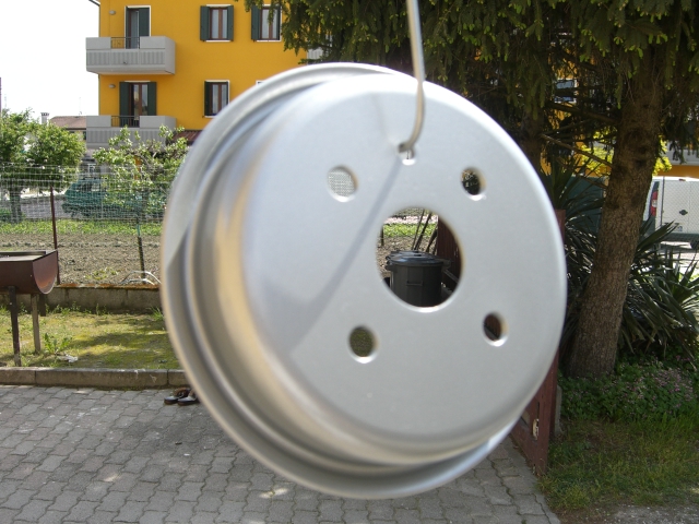

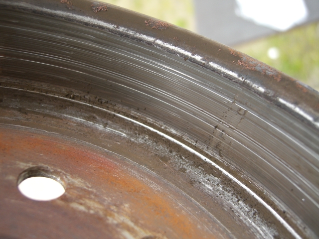

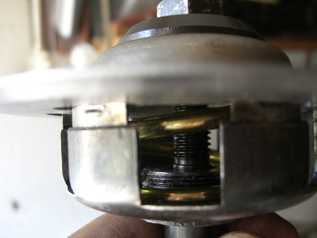

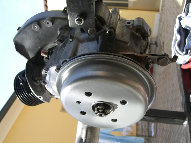

il tamburo presenta rigature profonde
276,96 KB
311,2 KB
310,37 KB
..quasi dimenticavo, in caso di lamentele per le troppe foto dovete rivolgervi a Phreno che per telefono si è raccomandato di metterne un sacco... ovviamente scherzo.. fa sempre piacere avere un amico (vespista) in più e magari poter scambiare opinioni anche a voce e non solo dietro un monitor...

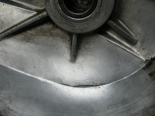

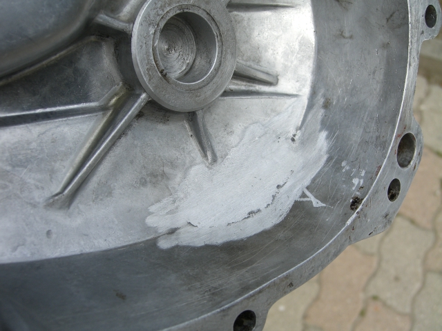

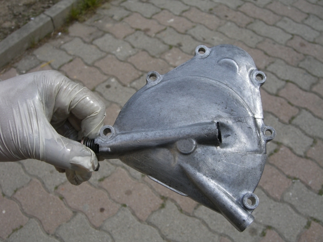

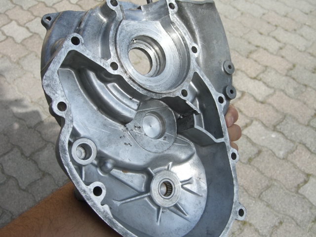

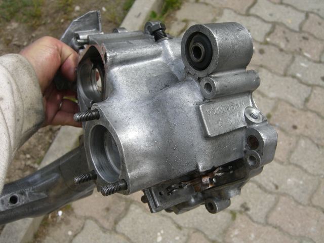

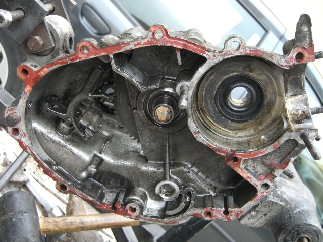

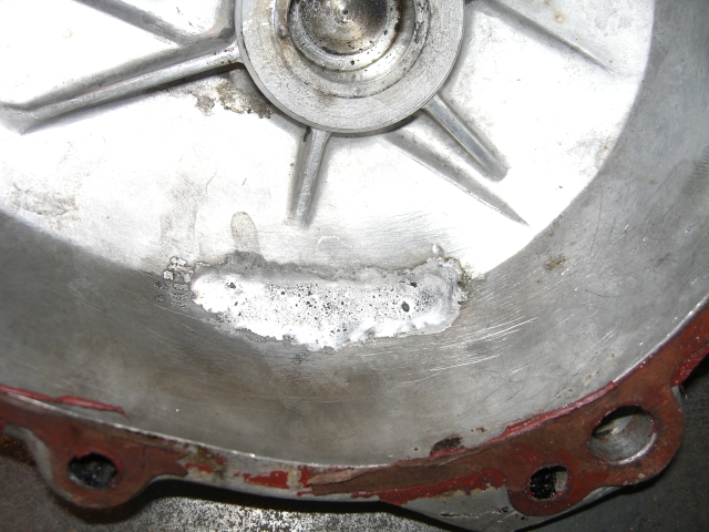

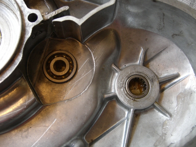

..carter crepato..
260,23 KB

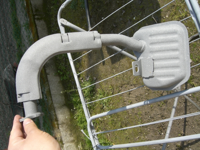

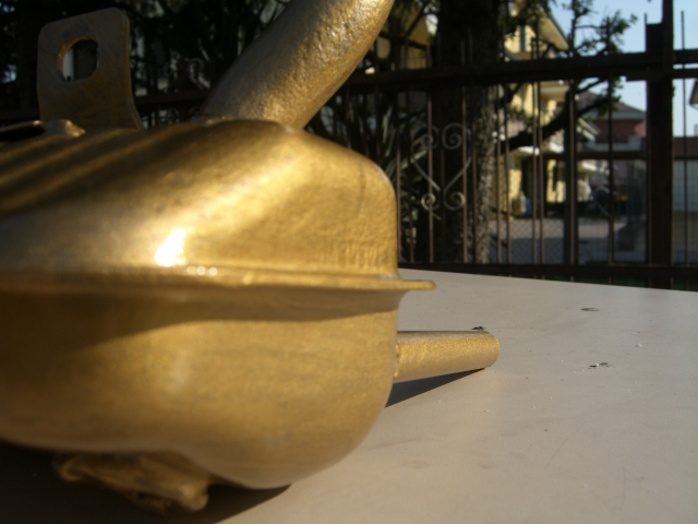

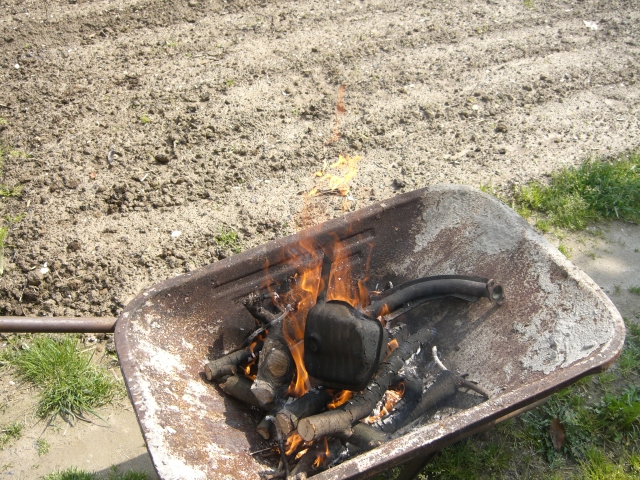

bruciamo la marmitta
370,22 KB

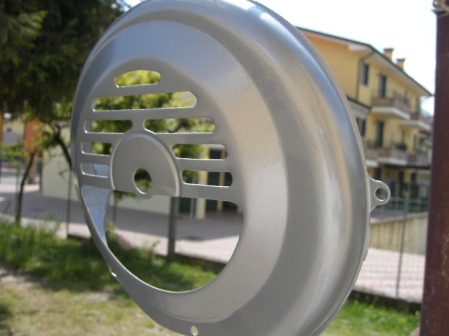

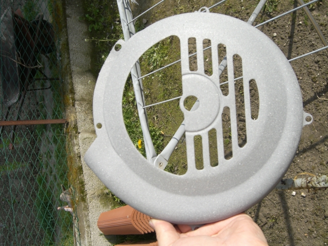

sabbiatura marmitta e coprivolano
336,22 KB
331,88 KB

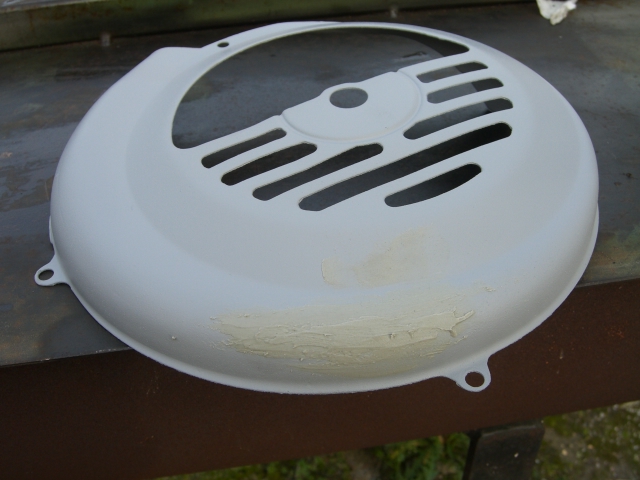

fondo e stuccatura coprivolano

carter saldato
280,04 KB
verniciatura marmitta
218,05 KB

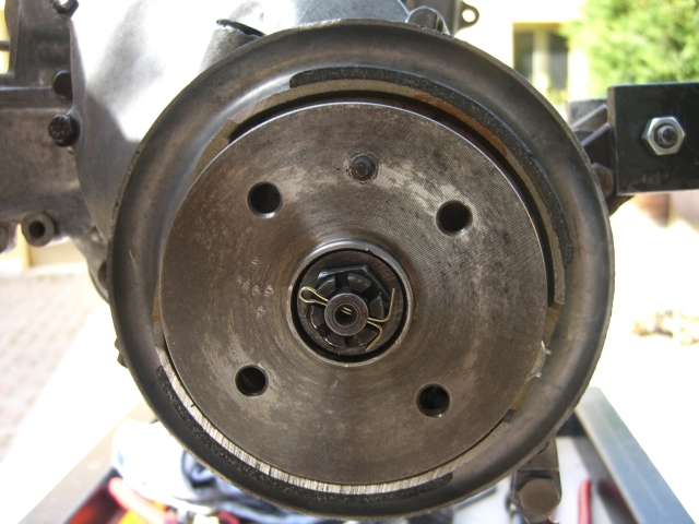

carteggio, fondo e verniciatura coprivolano
226,13 KB
saldatura levigata
259,69 KB

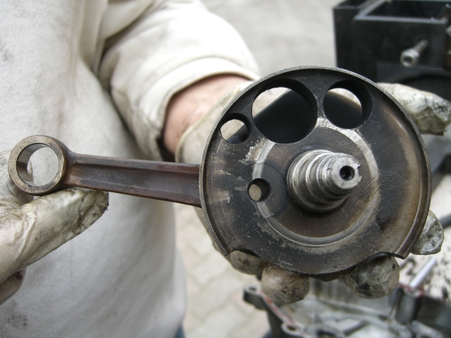

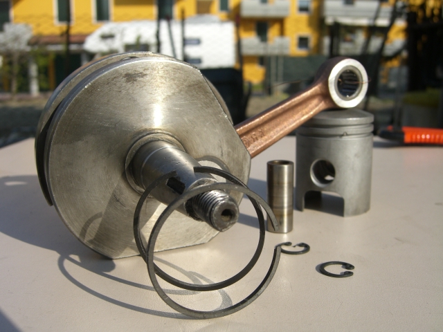

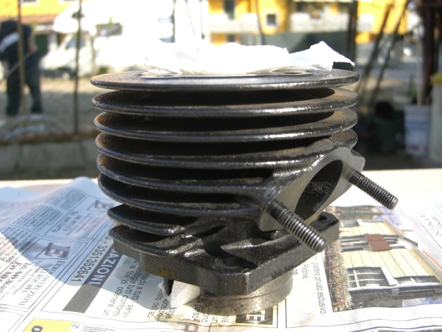

cilindro lucidato, pistone pulito, fasce e biella nuovi
275,66 KB
253,99 KB

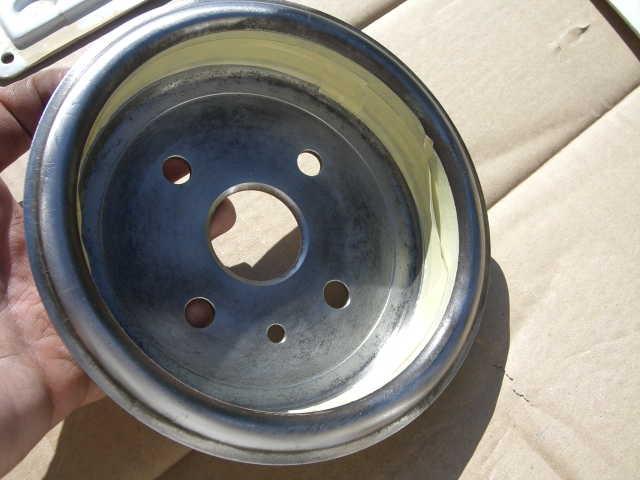

tamburo rettificato pulito, fondo e vernice
286,9 KB
293,32 KB

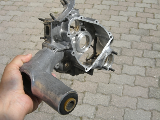

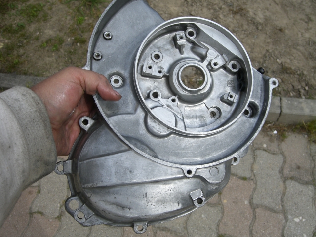

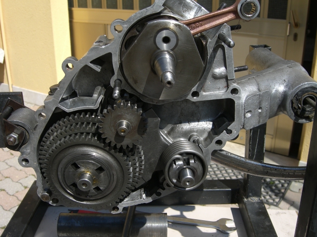

carter puliti
298,42 KB
271,85 KB

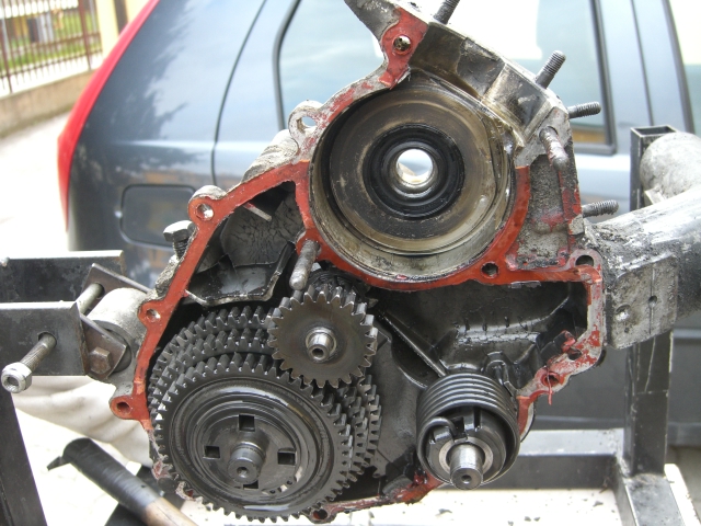

pulizia componenti vari
248,38 KB
255,74 KB
254,45 KB
sostituzione crociera
231,1 KB
vlano pulito
261,56 KB

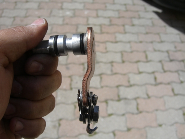

leveraggio
204,34 KB

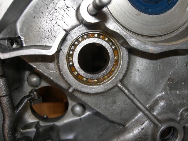

cuscinetti e paraolio
300,81 KB
276,91 KB
280,9 KB

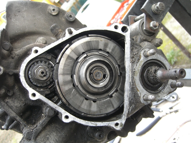

inizio chiusura
295,21 KB

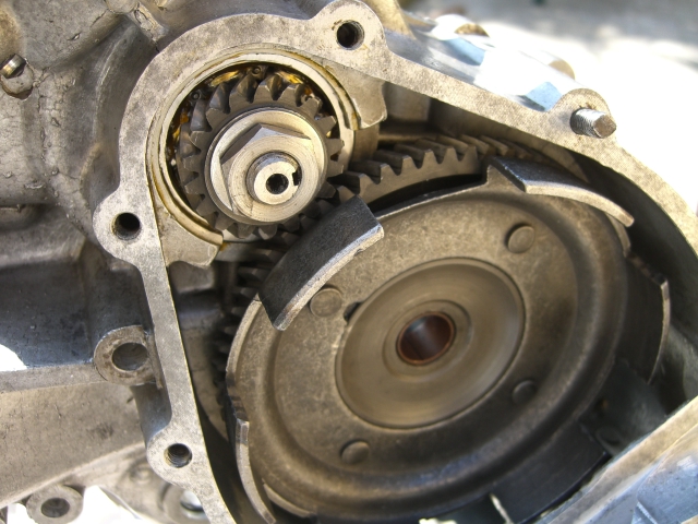

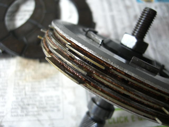

dischi frizione e molla sostituiti
237,64 KB
215,05 KB

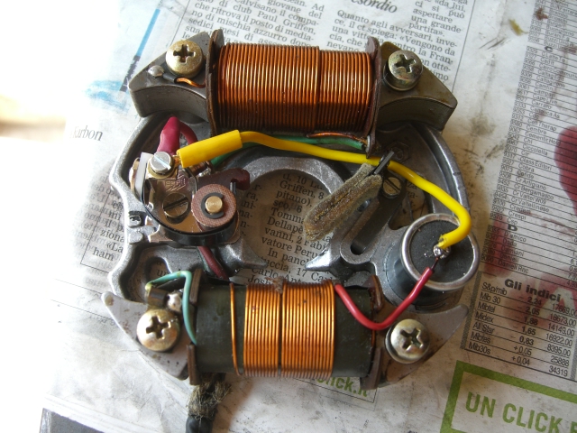

piatto statore revisionato
301,08 KB
229,55 KB
290,35 KB

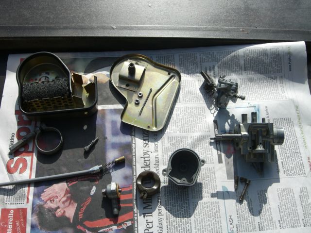

carburatore revisionato
103,46 KB

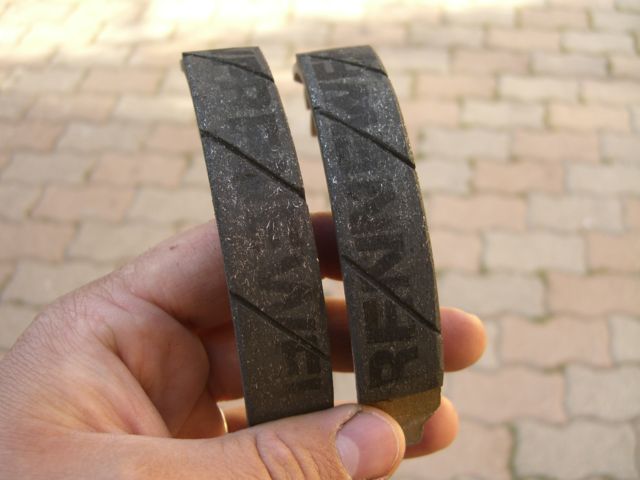

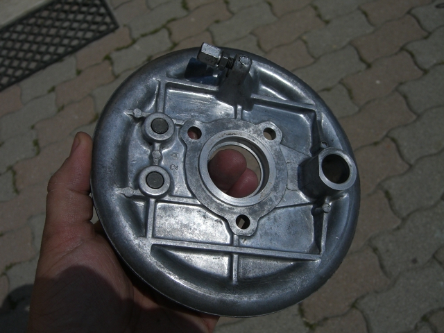

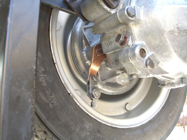

ganasce
63,57 KB

curiosa la testa "AVIONIC"...solo testa o gt completo?
io ho a casa un cimelio: 90 Avionic per CIAO
PROMA SPECIAL PARTS
NITROGENO
Prov.: Padova
Città: PADOVA
384 Messaggi
Inserito il - 13/05/2009 : 13:17:13  Mostra Profilo Invia a NITROGENO un Messaggio Privato
solo testa

La marmitta e' ok ma in origine il virato oro deriva da un specie di coppale da legno data a pennellate, un giorno andro alla ricerca del prodotto perduto per ricreare una vera marmitta originale.
Continua cosi'!!

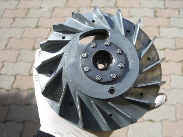

il volano come lo hai pulito per farlo uscire cosi?
NITROGENO
Prov.: Padova
Città: PADOVA
384 Messaggi
Inserito il - 13/05/2009 : 17:32:31  Mostra Profilo Invia a NITROGENO un Messaggio Privato
per il virato sto cercando anch'io in giro soluzioni, prodotti, parlo con gente che fa trattamenti perchè mi rendo conto che siamo distantini dal virato oro diciamo che dopo quando si scalda scurisce e si avvicina.. intanto finchè non trovo di meglio faccio così
il volano e stato pulito con gasolio e poi diluente, spazzolone da piatti paglietta e un bel po ti tempo, mentre la camma è stata frullata con spazzole d'acciao

Ho una domanda: il piatto ganasce posteriore e il carterino frizione hanno il logo Piaggio?
NITROGENO
Prov.: Padova
Città: PADOVA
384 Messaggi
Inserito il - 13/05/2009 : 17:43:10  Mostra Profilo Invia a NITROGENO un Messaggio Privato
guarda a memoria non ricordo, se me lo ricordi questo fine settimana con un mp controllo... mi pare si trovino dall'altra parter rispetto le foto coè dentro il carterino e internamente al piatto ma non sono certo cmq ricordamelo che ti dico

allora il semicarter di chiusura presentava un'altra crepa, l'ho portato a saldare ma nonostante la saldatura il carter perdeva ancora quindi ho dovuto cercarne un'altro paio che per fortuna ho trovato della stessa sigla e messi molto bene; ripuliti e riguarniti...
il selettore è stato sostituito perchè era piegato..
286,13 KB
282,55 KB
motore chiuso
302,26 KB
302,23 KB
260,51 KB
249,61 KB
297,52 KB
268,5 KB

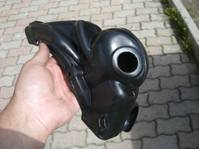

messa la cuffia in plastica, mezza pedivellata e il nuovo motore di Giacomo è partito..... buon viaggio Giacomo...

ottimo lavoro ma ho una domanda da novellino, la 50L con motore v5a1m non dovrebbe avere la bobina interna?
