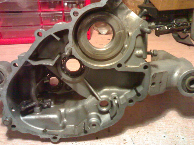

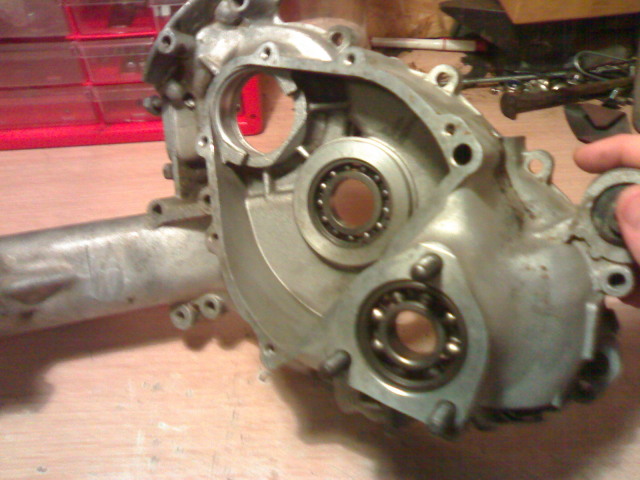

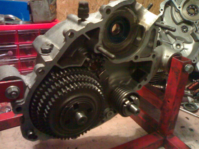

Per poter passare il collaudo abbiamo dovuto rispolverare il vecchio blocco V5A2M, e una volta scoperto che gli era stato montato il cambio a 4 marce, ho dovuto aprire e già che c'ero ho dato un'occhiata all'interno:
123,62 KB
l'interno è pressochè ottimo, a parte i tamponi di battuta avviamento che sono spariti...
108,45 KB
95,24 KB
camera di manovella e valvola sono perfette!

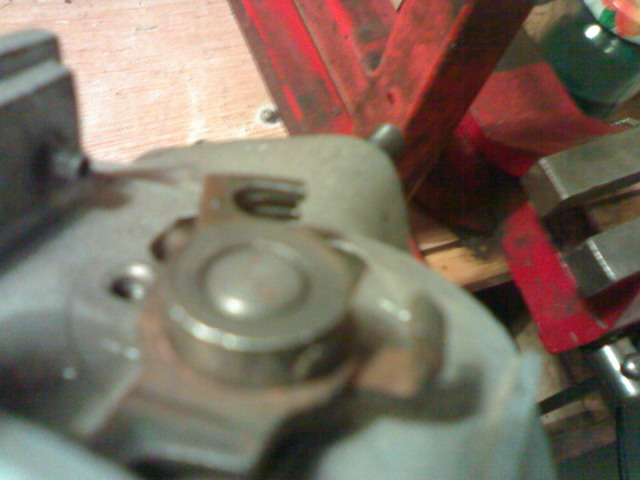

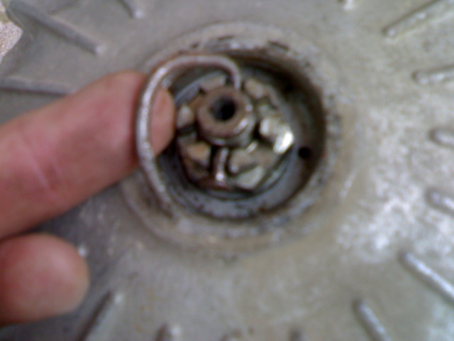

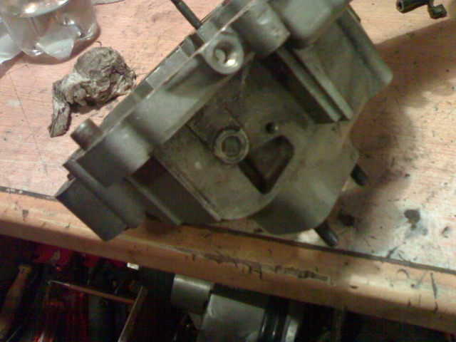

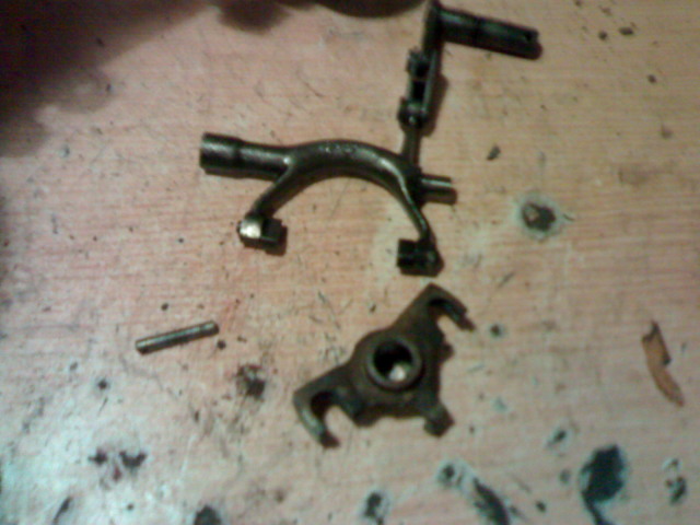

Dato che dalla prima volta ci ho preso gusto, e tanto per non voler rischiare, decido di togliere il selettore per cambiare il maledetto o-ring...
qui la prima difficoltà:
100,73 KB
qualcuno aveva già provato a togliere la spina conica, "gonfiando" l'estremità più sottile, rendendo quindi impossibile lo sfilaggio...così armato di lima, cannello, cacciaspine e pazienza ho avuto la meglio!
114,61 KB
92,48 KB

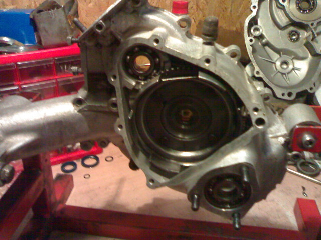

Una volta fatto tutto questo, ho iniziato il rimontaggio con cambio a 3 marce, primaria 18/67 ecc ecc.
127,3 KB
131,81 KB
Per adesso è tutto, appena ho un'ora chiudo il motore e poi si parte con telaio e avantreno.

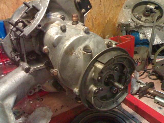

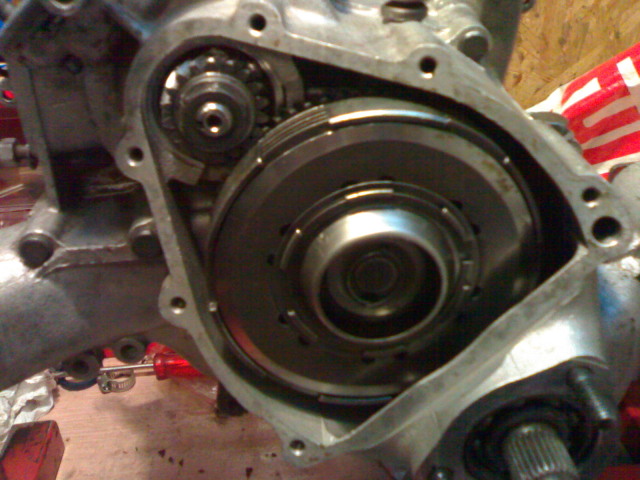

Montaggio gruppo frizione e pignoncino:
119,85 KB

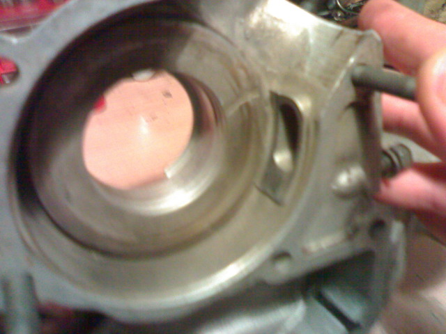

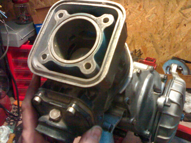

e finalmente il cilindro:
125,35 KB
139,33 KB
ops...mi sa che non è il suo

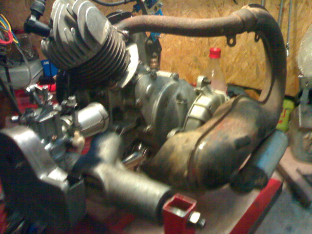

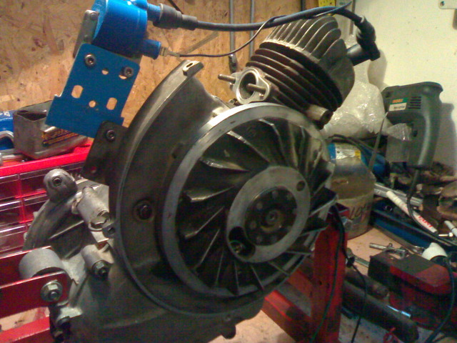

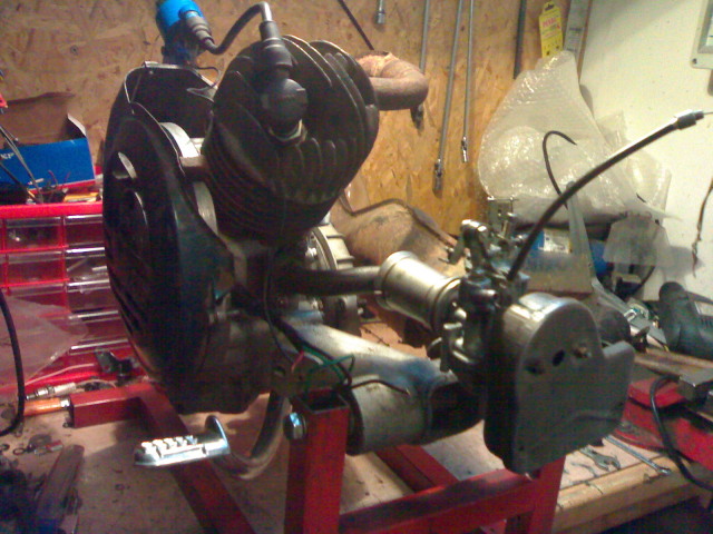

e qui vediamo il motore quasi finito, pronto per essere collaudato e messo in moto dopo parecchio tempo...e configurazioni...mancano ancora all'appello cuffia, copri ventola, bobina e padellino...per il momento mi sono arrangiato con quello che avevo a casa:
142,03 KB
136,56 KB
131,68 KB
Per il momento siamo molto soddisfatti, anche se parecchi componenti ci hanno fatto sudare, e non poco...soprattutto il 16-10, non avri mai detto potesse farci così faticare...la prima volta perdeva, allora via di kit guarnizioni nuove, messe quelle perdeva dagli sfiati, e allora via di spillo nuovo...comunque direi che per il solo collaudo in mctc ci siamo.

haha quando ho visto il mega-cilindrazzo a liquido mi è venuto un colpo!!!
Bel motorello comunque
...manca...
Prov.: Trento
Città: Candriai
1247 Messaggi
Inserito il - 12/05/2009 : 19:26:05  Mostra Profilo Invia a n/a un Messaggio Privato
si, non so se avrebbe passato il collaudo quel cilindro li
comunque si, bellino...diciamo che si è fatto nel modo migliore possibile considerando però, che verrà usato per qualche minuto
per cui certe cose tipo crocera, cuscinetti del cambio e campana e robe così sono state trascurate...per adesso gira bene...appena sarà montato sotto il telaio dovrò dare un occhio alla carburazione

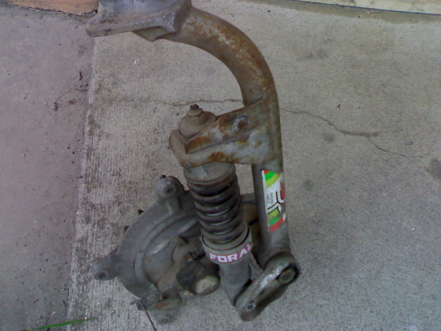

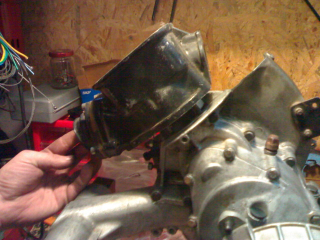

Forcella, stato di fatto:
97,78 KB
108,52 KB
Iniziamo bene:
66,37 KB

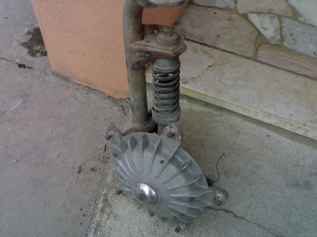

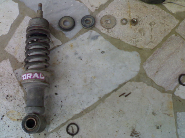

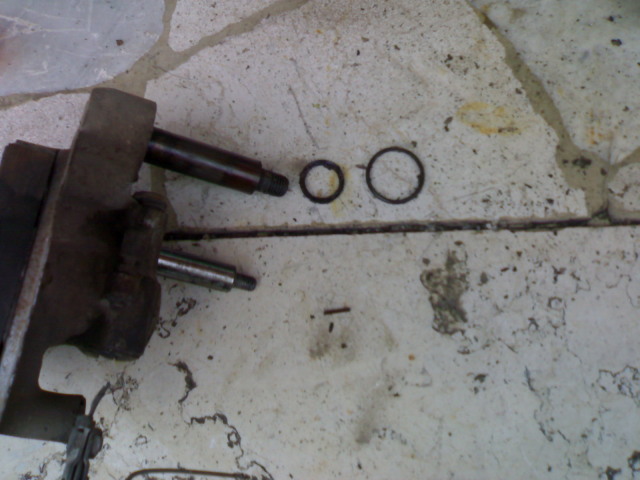

di seguito, smontaggio mozzo e ammo...anelli para-polvere e o-ring ovviamente andati:
81,45 KB
95,41 KB
93,39 KB
Domani smonto gli astucci a rulli della forcella, seguiranno verniciatura e montaggio

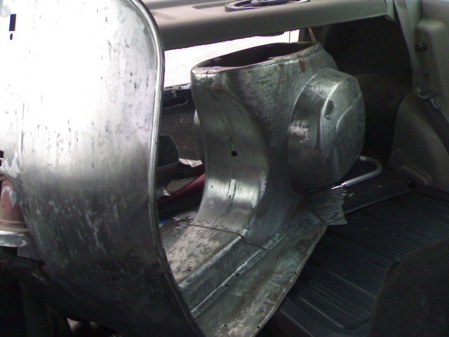

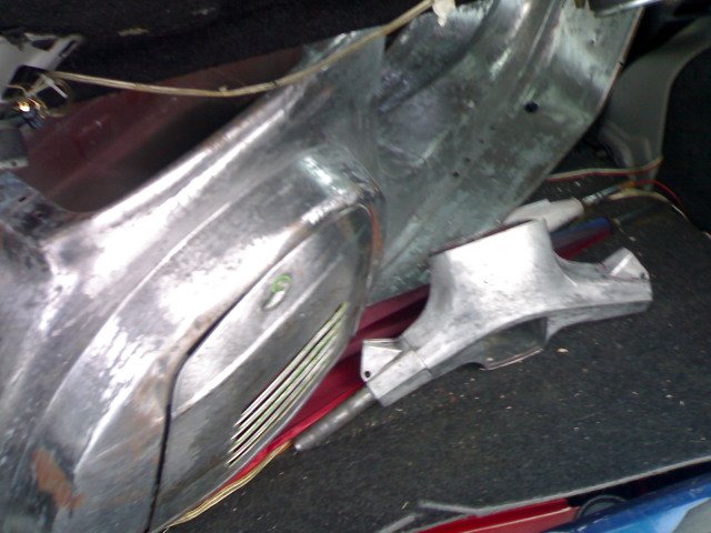

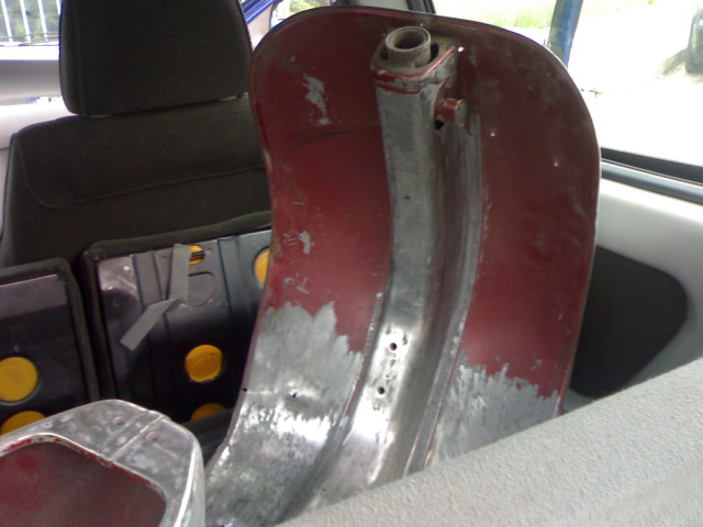

Intanto oggi il telaio è andato a farsi le sabbiature:
101,48 KB
87,28 KB
79,93 KB
Notare che gran parte del lavoro di sverniciatura era già fatto. Questa operazione si è resa "necessaria" per verificare di persona lo stato della lamiera, dato che era già stata riverniciata, temevamo di trovare centimetri di stucco (esperienza già passata di persona).
