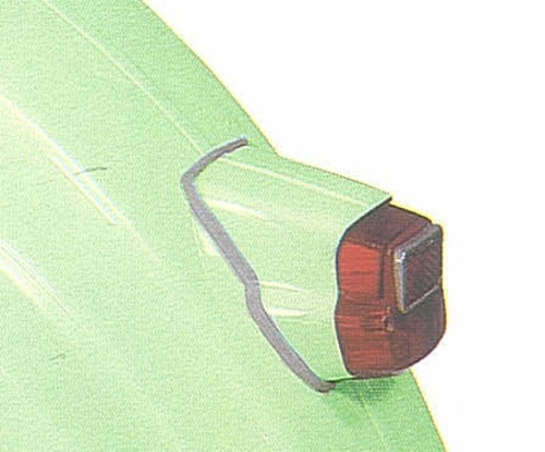

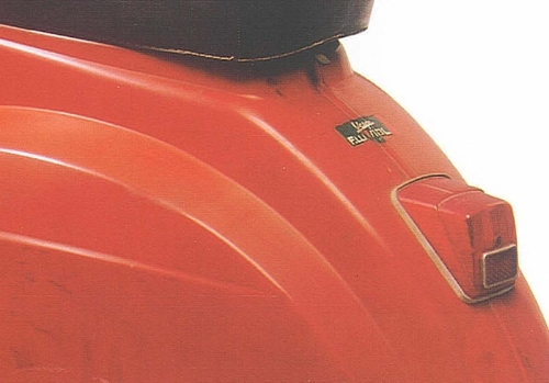

4) il faro posteriore quale deve essere? foto grazie

4) se il numero di telaio è superiore a 50000 (più o meno... ora non mi ricordo il numero preciso, poi ci guardo) ci va questo:
110,69 KB
se invece il numero di telaio è superiore a 50000 ci va questo: (mi raccomando presta attenzione al bordino di allumionio intorno al catarinfrangente!!!)
105,12 KB5) il faro anteriore è marchiato siem?

4. fanale posteriore dal telaio n.49127 (1964) tutto in plastica con catadiottro rimovibile e bordino in alluminio tutto marchiato siem

I modelli del 1965 inoltre hanno il fanalino post come la 50R quello quadrato in plastica e non quello sopra in foto VERDE, il leveraggio tiro freno ant è zincato, copertoni ACS Michelin 2.75/9" tutta la vita, son prodotti nel nuovo, il tappo del manubrio era in origine e in verità in plastica colorata (azzurra, verdina, rossa), siccome oggi viene riprodotto solo in plastica GRIGIA và fatto in tinta, i numeri del telaio sono in tinta...
